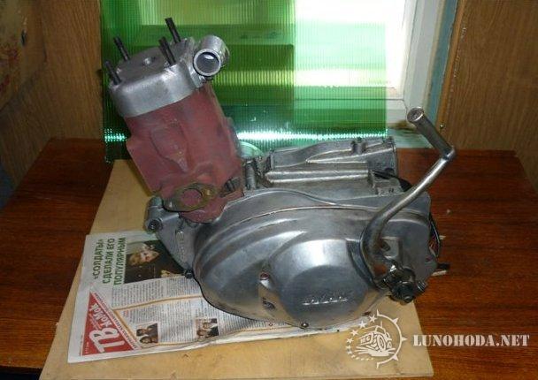

А эксцентрик прерывателя от планеты подойдет? [:})

нет, коленвалы разные, на СЗД резьба наружняя, а на планете внутрянняя эксцентрик на болте сидит. Мне тесть двиг отдал от СЗД с магнето от пускача. правой крышки нет ну и соответсвенно ни зажигания ни маховика стартера, тоже голову ломаю как генератор хотябы примостить

эксцентрик подходит и он также крепиться болтом как и на планете,но ставиться не на сам коленвал а на шкиф привода генератора на зубчатом маховике.

Тогда осталось крышку найти на которой зажигание крепится или выточить. А то двигатель купил, а крышка на нем под магнето переделано. Хотелось бы родное зажигание поставить! :ok:
