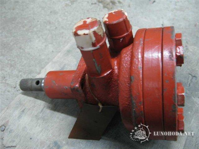

Oleg писал(а):Весит он ну не больше 1 кг
это враньё, он тяжеленный, и к нему ещё одна не лёгкая хрень нужна

Тимур писал(а):это враньё, он тяжеленный, и к нему ещё одна не лёгкая хрень нужна
У насосов-дозаторов четыре штуцера для подключения; от насоса, на слив и два на гидроцилиндр или гидромотор, по два есть на ГУРах со встроенным исполнительным механизмом, а тут два штуцера и ничего не встроено, скорее всего еще управляемый направляющий клапан стоит между этим насосом и гидроцилиндром.

Это от комбайна НИВА я пытался на таком делать руль :( затея была не из лучших ИМХО
нужна ещё вот эта красная хрень
