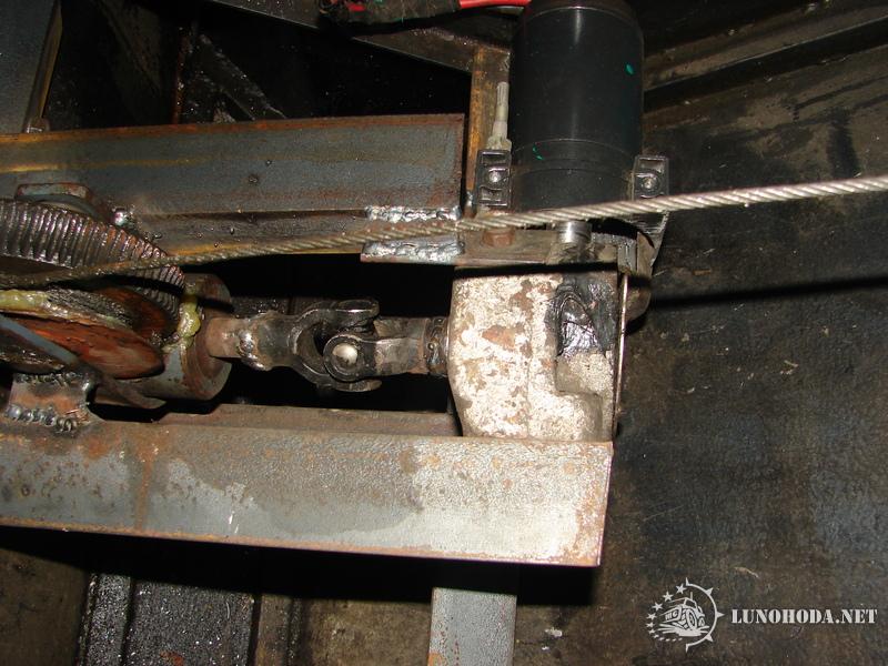

На видео упоминание про лебедку, никогда б не подумал что планетарный механизм может изработаться в дым,
на китай лебедке в планетарке зубья сожрало полностью.
Снег заставил по быстрому самодельную делать, изуродовал переднюю панель.

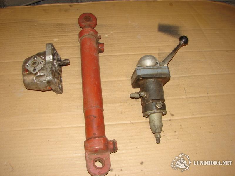

Щас собираю комплектующие на гидравлику, ну и панель переднюю придется полностью переделать.

А название лебедки какое? Может просто брак? У меня в эксплуатации две китай-лебеди.Одна 12000,вторая для ATV 3000 по моему.Пока проблем ни каких.

Есть запасы небольшие, насчет крана не уверен,Скорпион писал(а):Наверно уже гидравлику колдуешь?Alekseevich52 писал(а):для отвала всетаки гидравлика нужна.![]()
мне нужен свободный режим чтоб отвал сам по себе по земле плавал.
С этим краном наверное не получится, надо гидравлику изучать.
есть еще такие краны но тоже не пойдут, у них вкыл/выкл

Лебедка один в один, с моей на прицепе. Надо принять к сведению,может и себе электро привод сделать!Alekseevich52 писал(а):Чинить нечего уже, зубья в дым.
Использовал двигатель от лебедки и сделал самодельную, медленная только получилась, но работать можно
Я хоть и не силен в гидравлике, но думаю что должно быть три положения у распределителя . Поднять,опустить и плавающая (нейтраль).Alekseevich52 писал(а):С этим краном наверное не получится, надо гидравлику изучать.
