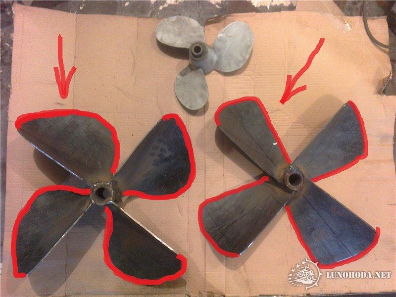

Делать большую площадь лопастей нет смысла, а на фотке выше это винтом назвать можно с натяжкой.
ЧТо касается хода на воде. У меня рабочий диапозон 3-4 передача обороты до 2500 макс, обычно иду на 1500, так мин шума и скорость 5 кмч меня устравивает вполне. А так вообще я не могу полностью свой винт реализовать, мощности мотора не хватает. Тяга на воде где то до 200 кг.
А у вас наоборот , винт не способен реализовать прилагаемую к нему мощность.
ЧТо касается винтов на ваших фотках. то правый надо немного доработать, : надрезать и выкрутить лопасти винтом, так чтоб на концах они почти не имели угла, лопасть становится похоже на закрученую винтом полосу.

Кто подскажет? Нужно ли заточить вот эти края на лопастях винтов? Они отмечены красным. Или их просто округлить?
