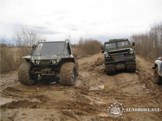

Съездил с товарищами на открытие:
Часть первая.
Дорога к току.
Уазик дальше не стал биться. Дорога еще не просохла.
Развернулся сразу носом к дому.
Что осталось от моста:
Хотя сам факт, что вода упала, уже хорошо.

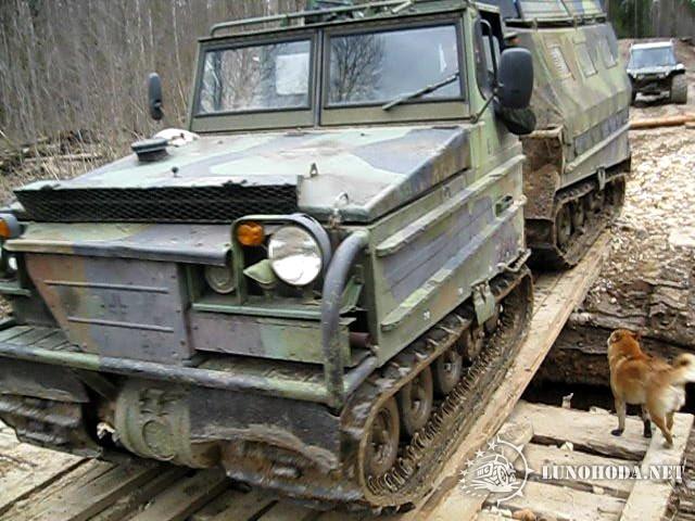

Разобрали часть моста на доски и по ним первым пошел Лось:
Для Мангуста колея Лося узковата.
Но за счет малого веса и широкого колеса прошел нормально.
Мой выезд с моста запечатлеть не удалось.
т.к. я повис пузом на плите и чтобы удержать эту свечку от опрокидывания пришлось всех задействовать на оттяжке веревкой.
Багажник то как всегда! Полон барахла.
Лось конечно не гонщик.
В ожидании его успевали и чайку попить, и бутик схомячить.

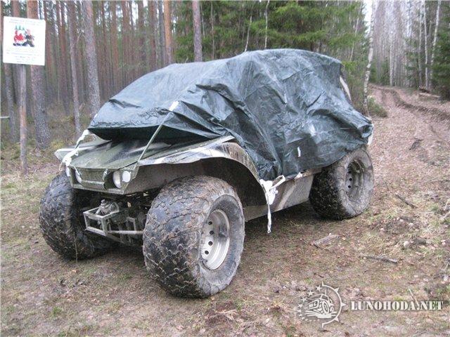

И вот 30км полной безлюдки позади, первая остановка.
Мангуст упакован от дождя и глаз тетеревов и вальшнепов:
Ну а охотники дальше на 11-ом машруте.
Тишину, однако лес требует.

oleg 54
Серьезное, Олег, было только на мосту выезд.
Да и то там сработало сочлененка.
Колею Лось не любит.
Просто гусеничник тоже наверно завис бы.
В основном лесовозная дорога.
Очень мягкая после зимы.
Сезон еще лесниками не открыт.
Лось только в скорости проигрывал.
Ну и конечно в прожорливости.
У него 1л на 1км.
Я порядка 100км накатал на 15л.
Есть видео Лося и моего в одной грязи.
В принципе малоинтересное.
Если надо выложу позже.
Все едут даже без букса.
Однако колесо катится, а гуся ползет.
Хозяин Лося сказал, что еще ни разу на нем не встревал.
! Последнее со слов.

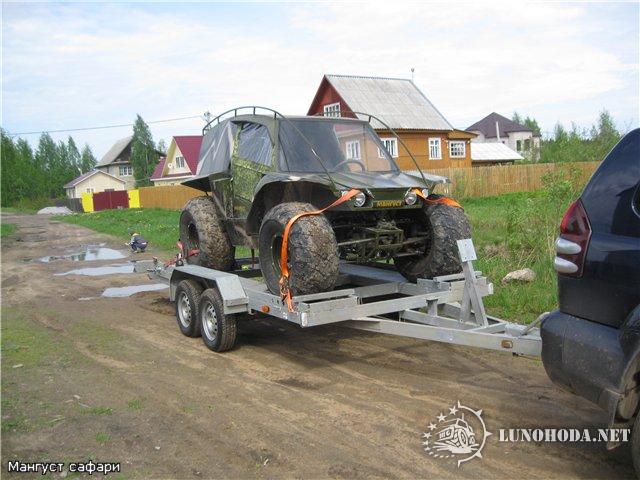

Mongoose
- Сообщения: 4583
- Зарегистрирован: 07 июл 2008, 23:08
- Имя: 8-921-3139106
- Откуда: Лен.обл. Тихвин
Сейчас нет,не спускался.Самопал писал(а):Mongoose
Игорь, а пробывал на стравленых колёсиках, как шаина плющится, складки есть или в камерном оставил, на бедлоках вроде прижимных болтов не много, хватает для герметичности борта (если всёж безкамерка) ?
Некогда было. Последнее колесо прикрутили с женой (у самого уже не хватало сил) в 6:00 утра в день отправки.
Бедлоки вполне держат. Болтов хватает.
Диск то 16".
В целом щаина (этого еще уральского производства) понравилась.
Как по качеству, так и по мягкости.
Размер идеален для квадра.
С удовольствием бы сделал на шаине квадр, если будет заказ.
В моем же случае маловата для плаванья и глубокого снега. Больше 50см.
Данный проект тоже надеюсь продолжить, только уже на белках, а может и бОльших колесах.
