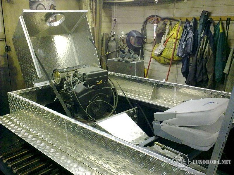

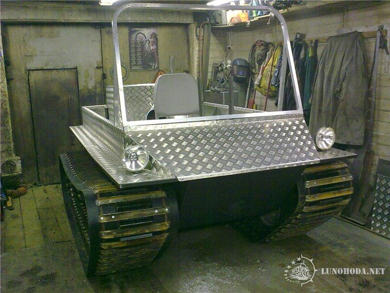

это рифленый алюминий . одна стороно гладкая другая рифленка . толщина бывает от 0.5 мм до 5 мм. такде различается по марке алюминия один твердый хрен загнешь друкой спокойно гнется . именно этот 1.5мм стоимость листа 1.2мх3м почти 4т.р. на обшиву ушло 2 листа .

.... а он его и не режет вовсеaleks727 писал(а):mishanya68
Как ты его режешь так ровно и красиво?
