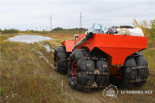

Для обеспечения спальных мест в небольшом вездеходе, предпочтительнее бортовой привод и однообъемная компоновка. Пример: ДИФ имеет длину кузова около 2400, ширину 1200. При этом двое удобно сидят во время движения. Спят на мягкой кровати длиной 2 метра, при этом весь походный груз остается в багажнике объемом около 600 литров.

В процессе эксплуатации различных транспортных средств, у меня сложилось следующее представление;
профессиональное - проходимое, надежное, удобное - узко заточенное под определенные условия, задачи и сезоны использования, пример - передвижение по воде, нет ничего лучше плавательного средства с мотором, образно - лодка. (лодки еще надо классифицировать от вида водоема) это подчеркивает на сколько профессиональное узко заточено.
Поэтому я сделал простое, примитивное транспортное средство, на котором могу привезти лодку, снегоход в нужное мне место, иметь "комфортные" условия проживания и не быть привязанным к одному месту.

У нас таких тоже большинство, а мне дальше уехать интересней, Я тоже возил в последнем походе лодку на примитивном транспортном средствеИгорь Корбут писал(а):Поэтому я сделал простое, примитивное транспортное средство, на котором могу привезти лодку, снегоход в нужное мне место, иметь "комфортные" условия проживания и не быть привязанным к одному месту.
