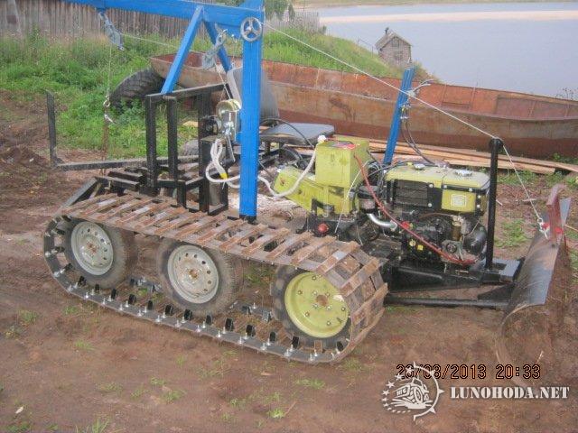

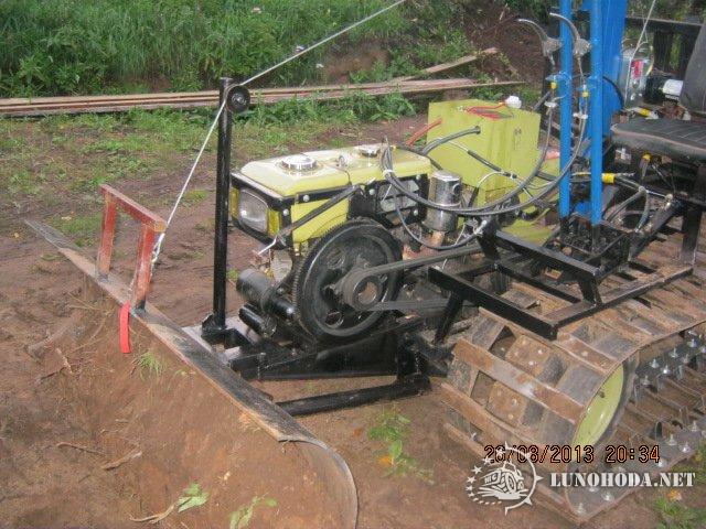

у меня на мини трелевочнике сделано также стоит кран балка и на ней две лебедки одна ручная другая электро и стоят шкивы и трос можно кидать и на кран балку и на нож от обоих лебедок. я ножом землю рою снег зимой планирую убирать и приходиться очень часто работать лебедкой регулировать глубину а это зависит от рельефа местности дело в том что транспортное средство при наезде в ямку будет зарезать нож или на оборот при наезде на бугорок поднимать его и нужно часто работать лебедкой и только электро справляется с этим тем более у ручной стоит фиксатор который нужно переключать(то есть тормоз).

20sergei писал(а):Изображение
Сильная вещь!!!
Я хотел такой двигатель ставить но достать не смог.
С лебедкой нечто подобное я и собираюсь сделать
Спасибо за фото

Сообщение 20sergei »
да двиган этот просто зверь дизель прет как танк 4 бревна по пять метров диаметр на 20, пробовал таскать идет без проблем. кстати продаются они в интернет магазине и запчасти к ним. но для ТС он тяжелый. Кстати лебедка для квадрика подходит отлично для ТС и она полностью герметична и тока жрет мало.

20sergei писал(а):да двиган этот просто зверь дизель прет как танк 4 бревна по пять метров диаметр на 20, пробовал таскать идет без проблем. кстати продаются они в интернет магазине и запчасти к ним. но для ТС он тяжелый. Кстати лебедка для квадрика подходит отлично для ТС и она полностью герметична и тока жрет мало.
Трактор у Вас красиво сделан. Как реализован поворот ?

alevV
поворот стандартный. выключение одного из бортов а потом тормозом стоят суппорта . там нет дифа. данный агрегат выполнен из тяжелого дизельного мотоблока и выключение бортов идет стандартное заводское.
