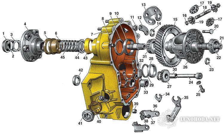

приварить надо сателиты №17 к корпусу № 26 или сразу 21 к 26

Тимур писал(а):приварить надо сателиты №17 к корпусу № 26 или сразу 21 к 26
Тимур: огромное спасибо [:}) картинка доступная "донельзя" :roll:

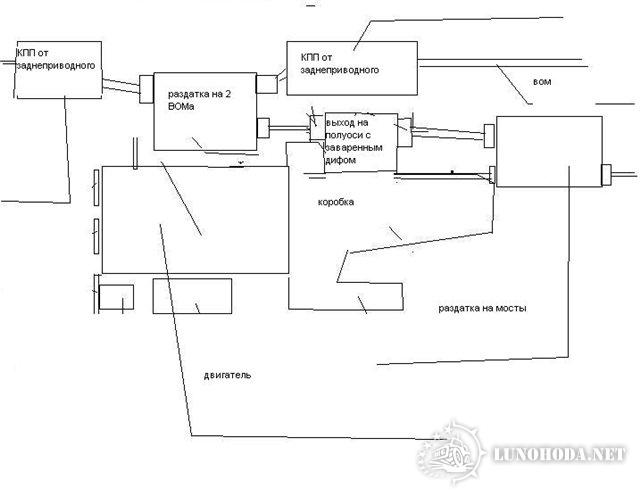

Ну вот, я схемку сделал, как могу получить синхронный.
В основной КПП заварить диф. На один из выходов на полуоси поставить Нивовскую раздатку на мосты. Вдобавок получу возможность блокировки межосевого дифа и еще понижение в 2 с лишним раза.
На второый выход поставить вторую раздатку. Птом на выход из раздатки поставить КПП от заднеприводной машины, но не входом, а наоборот, выходом на кардан. И тогда получу увеличение оборотов. Выбор будет из 4 или 5 вариантов(заисит, сколько передач в коробке). И так на оба выхода.
Теперь если я в Раздатке на мост даю пониженную, то в основной КПП включив 4, я буду ползти на тракторе ммедленнее, чем на второй, а при этом вращение из Осн.КПП на раздатку ВОМ будет крутиться быстро. Учитывая и понижение в мостах в 4 раза, то вращение выхода из раздатки на КПП заднеприводной будет в 8 раз. И коробка на первой передаче в 3.5 раза (примерно). И получится, что на один оборот колеса получу более 30 оборотов ВОМ. А повесив еще одну КПП на ВОМ, то более 100 оборотов/1оборот колеса., правда сктолько коробок будет 8P
