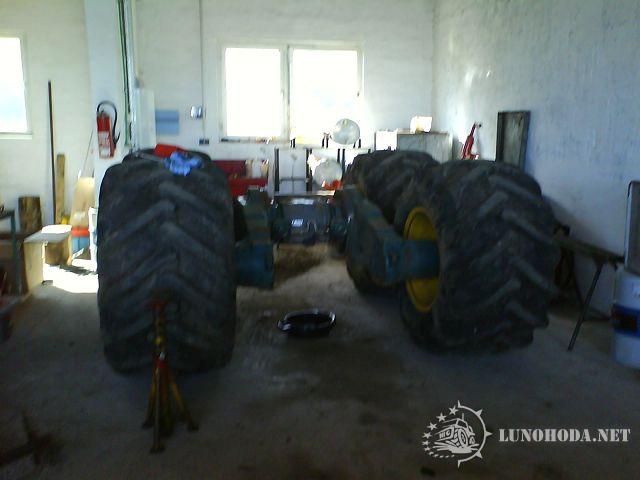

Алексей,спсб. за фото.
Сколько все это будет стоить если тебе заказать?

Алексей Сургут
Лёша, а Стирлинга, как альтернативу не рассматривали????? :oops: :oops: :oops:

Алексей это случайно не новая гидравлическая трансмиссия
Трома 8.
Сообщения: 7545
Откуда: Лен. область
Возраст: 42
Сообщение gudvin »
sergej писал(а):не новая гидравлическая трансмиссия
Это скорее со старого Вальмета или Тимберджека. Там внутри ещё цепи должны быть и один гидромотор на секцию :)

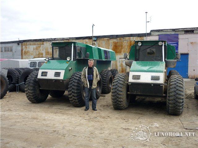

Побывал в гостях у Алексея Сургут , Алексей провёл не большую экскурсию...
Я позирую на фоне предпосленднего Тром-8
А это уже Алексей на фоне новой перспективной модели вездехода Тром-4
Устроили тест драйв Трома-8, машина классная прёт, как "танк"!!!
Но Алексей не доволен, начали вылазить проблемы с Уазовскими мостами, вибрация "убивает" всю трансмиссию..., также есть проблемы с роликами, Алексей думает переклучаться на более перспективную модель Тром-4 нового поколения, машина должна получиться очень интересная!!!

Юра, рад,что ты приезжал.Тром 4-это новое слово в вездеходной технике,за ним будущее,Арго точно отомрут.

Да,машина другая,название только осталось.Будет мягкая,легкая,шустрая,трудноубиваемая и с гидрорулем.Основное-1450 колеса бескамерные собственной конструкции,очень зубастые и неубиваемые.
