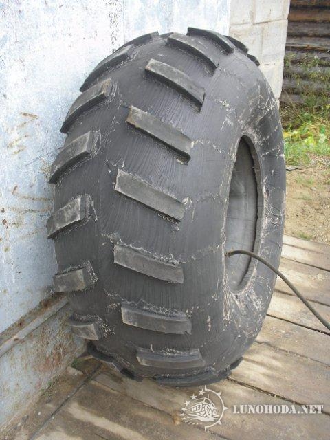

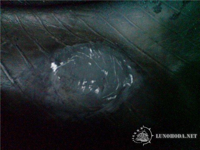

Всем привет.
Сегодня было немного времени, закончил второе колесо
У посадочного снял резину , получилось ровнее чем было . Фото не очень получилось...

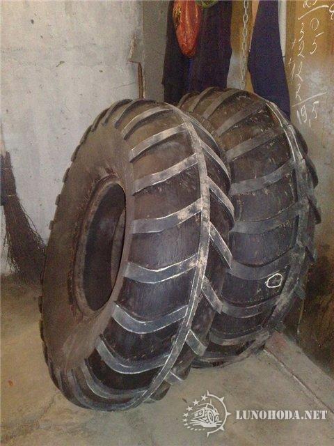

Не ободранная, зато с правильным рисунком.

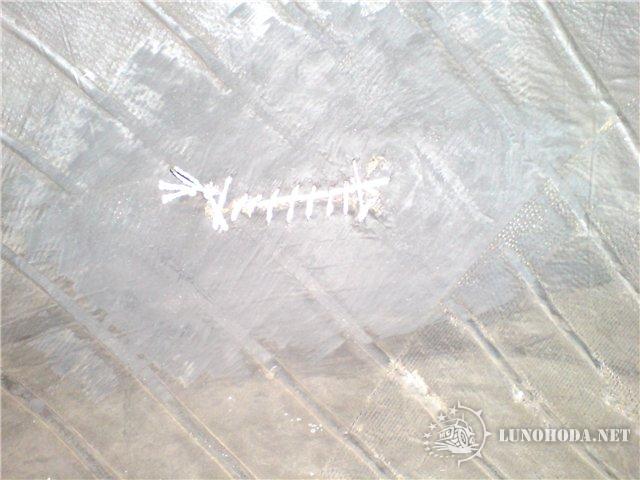

лечим покрышку
такой ободрышь пробежит не одну тысячу км.

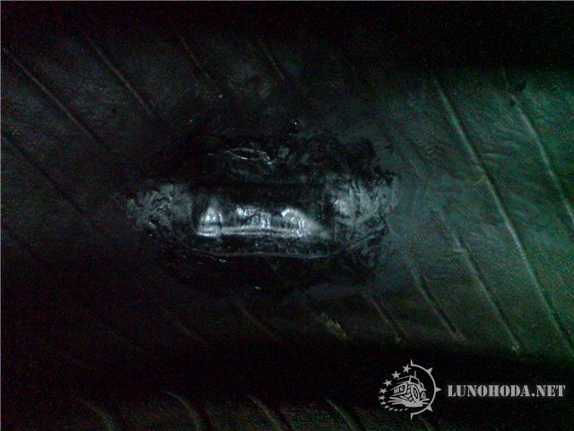

усовершенствование камер под накачку выхлопом, привулканизирована на месте вырваной стойки

Макс писал(а):усовершенствование камер под накачку выхлопом, привулканизирована на месте вырваной стойки
достойно освещения в отдельной теме [:})

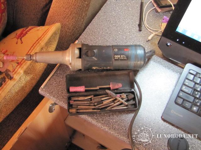

В своё время "резал" кроссовую резину вот такой бормашиной с грибковой фрезой.
Быстро - без шума и вони.
Радиуса подрабатывал шарошками.
Может кому и пригодится мой опыт.
С уважением Валерий
УХ ТЫЫ
расскажи как сделал

Макс
Привет . Если качать колеса выхлопом бензинки , будут ли какие не будь последствия для камеры , опыт есть ?

Кулибин
2 года в полевых условиях качаю колёса выхлопом через стандартную стойку, очень долго качает через отверстие в 4мм.
каких то измененив в камерах не было. если двиг с капиталки и не дымит, то будет всё в норме. главное что бы в камеры не попало масло.
Duplet
скоро будет фото пособие
