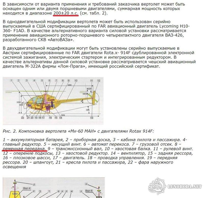

Ремни зубчатые?мишаня писал(а):Кстати планетарки бывают ременные

И я пытаюсь сказать - не всем нужен мерседес.Alekseevich52 писал(а):человек существо странное, стремится к лучшему.
В подписи доказательство есть.
А за доказательства спасибо.
Пример удачный - можно же строить хорошую технику без дизелей, турбонаддува, гидротрансмисии и т.п.
Не зря миллионы газонокосилок на ремнях работают.
Дёрнул, сел, поехал!
