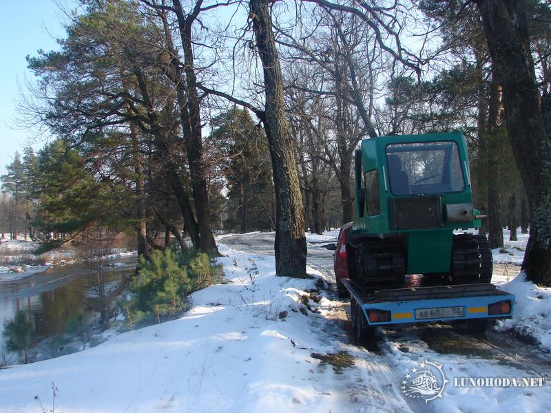

немного фото:
ролик по максималке (2500-3000 об/мин), быстрее можно наверное если газ в пол продавить :)))
Вот такой тихоход :)

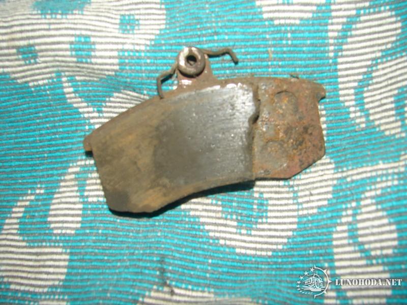

Всем привет!
Правый борт стал плохо притормаживать на поворотах, полез разбираться и вот что обнаружил.
Alekseevich52
Сообщения: 1180
Откуда: Н-Новгород
Сообщение Alekseevich52 »
тормозные суппорта стоят на передней оси и на задней.
Похоже площади тормозных колодок недостаточно, пришлось добавить по третьему суппорту на борт(на заднюю ось повесил два), если будет нехватка есть возможность и четвертый добавить, если потребуется.
Пока не испытывал.
