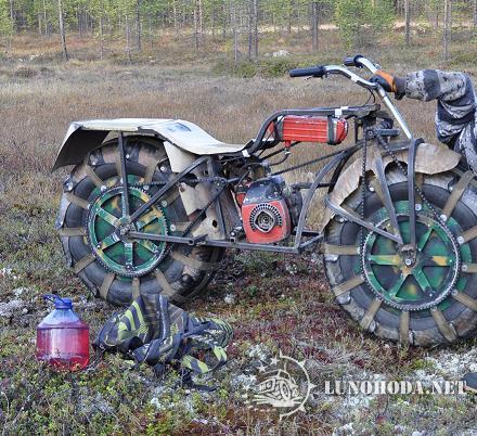

Александр Зинин, а сколько весит Ваш двигатель для этого мотоцикла с коробкой передач?
Murmashi писал(а):Александр Зинин, а сколько весит Ваш двигатель для этого мотоцикла с коробкой передач?
Там нет коробки передач. Там мотор от бензопилы.
Murmashi
Сообщения: 296
Зарегистрирован: 09 мар 2013, 16:38
Откуда: Мурманск
Сообщение Murmashi »
- Узел переключения передач-позволяющий довольно комфортно менять передачу без остановки двигателя, посредством ременной передачи. Что исключило из схемы коробку передачь или вариатор, уменьшило вес и увеличило надежность.
Да, не коробка, а "узел"... Мотор не имеет двух передач насколько я понимаю, а их тут минимум две, может и больше...
Но вопрос прежний: сколько весит мотор с "узлом", меняющим передачи?

с мотора через центробежное сцепление дальше ременной передачей видимо на пром вал . А Зинин молчит на всех форумах где засветился . видимо чертежи рисует для продажи :)))

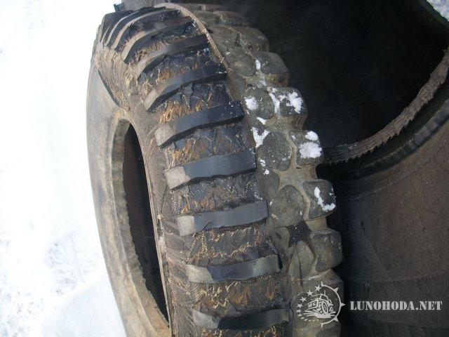

Вова В писал(а):Начал обдирать, доделаю регрувер, порежу шашки
Вова, колеса доделал или бросил эту затею??
Вес сколько получился?
Тоже планирую такие сделать...
Вова В
Сообщения: 244
Зарегистрирован: 02 окт 2008, 10:38
Откуда: Вологда
Сообщение Вова В »
покрышки оборвал, вес 7,5кг.

(ИМХО) Этот мот очень понравился. Даже несмотря на мои косяки при постройке и не отрегулированный карбюратор при первых поездках, его проходимость по лесу и болоту впечатляет! Видео, отображающего это к сожалению нет (некому было снимать), но вот один из первых заездов по камням и маленькому подобию болотца (где квадры колеи намесили) есть. И чуть есть по лесной дороге (да, да, такой к нас лес ) :)))

На видио двигатель не тянет совсем ....маленький бугорок и всё....приехали. Отсюда сильные сомнения насчёт проходимости.

mishanya68, не взвешивал. После пробных заездов (с целью выявления косяков) разобрал его для замены колёсных звёзд (на моих элипс, цепи растягиваются и слетают. Первая моя конструкция, учусь на ошибках). Потом покрашу, соберу и взвешу. Надеюсь до 60 кг. не дотянет :)))
Поднимать, удерживать, переставлять колёса... в общем ворочать и вытаскивать его легче, чем скутер.
Алексей Ка, да, двигатель по ощущениям тогда тянул не сильнее мопеда. После этого видео нашёл инфу по регулировке карба, покрутил настройки... И когда он стал тянуть увереннее- стал проскальзывать ведущий шкив. Натяжители мои слабоваты :)))
Эти и другие недочёты сейчас устраняю. Как он будет себя вести дальше, а тем более с прицепом, который для него готовлю- пока не знаю. Всё в процессе.
И ещё от себя добавлю.
По лесу и болотам идёт абалденно. Считаю, что если его до ума довести и он потянет небольшой прицеп- очень перспективен! Даже предварительные заезды полные всплывших косяков окрыляют по-взрослому и вселяют веру в успех задуманного.
