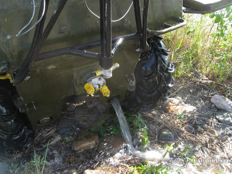

Изготовили помпу из помпы от печки газ. Прожила не долго, срезало крыльчатку., пластик, сейчас делаю железную, в трюмах плавает много веток, надо какой то фильтр.
Вот первый вариант , так скажим промышленный для катеров.
Погиб в первом же водоеме, сгорел мотор.

Там же опробовали новый насос для откачки трюмных вод. Насос вполне справляется с поступлением воды и дает возможность плавать сколько надо. По итогу мы наплавали 5 часов до завершения соревнований и потом еще тащили этот квадр в гору, где не всякая котлета заехала. Тащили на лебедке, но заехали сами.

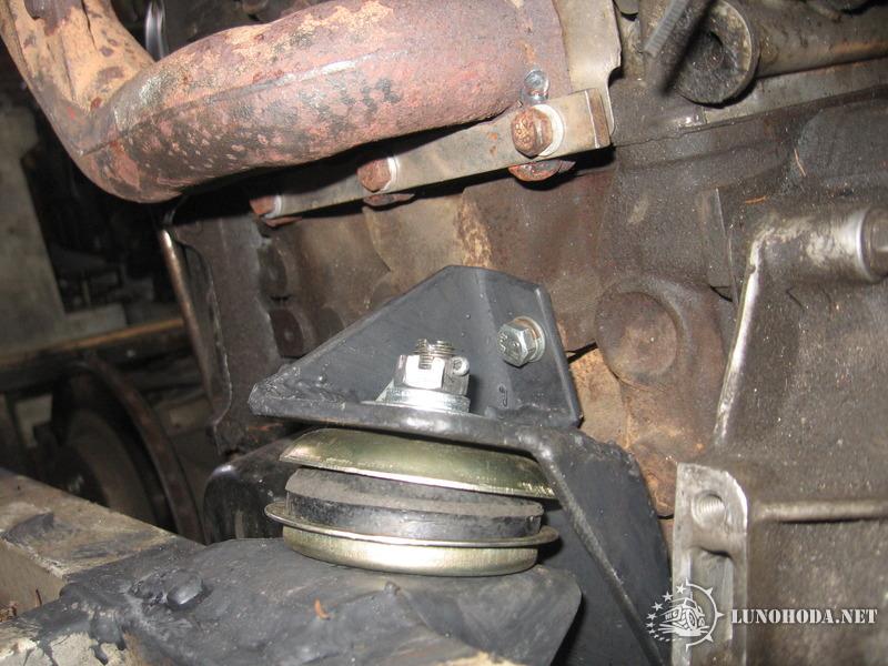

Разрушилась одна подушка двс, мотор стал сильней прыгать.
Помпу прикрутили, в подушку забили палку и поехали далее.
Сейчас родные подухи С Тике снял, поставил от Уаза.
вибрацию они передают больше, но мотор больше не болтается.плюс болт там сквозной, думаю не вылетит.

Вот так развалилась подушка тики:

Вот так теперь выглядит правая
и левая опоры.

ЧТо касается работы, то:
плюсы:
-мотор перестал болтаться
- глушак больше не откручивается и не барабанит.
- более четкое включение кулисы передач.
минусы:
- больше передается вибрации на кузов.
- несколько сильнее звук мотора.

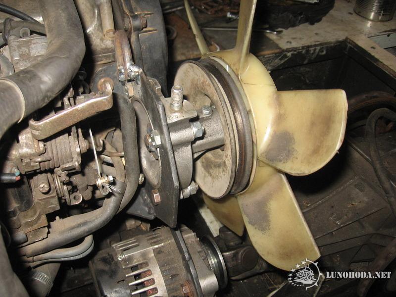

Крепление доп оси из помпы 2101 под вентилятор охлаждения.
