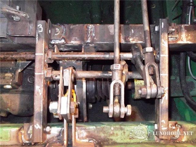

Konservator
Растояние 30 мм. Поищу вакуумы от 2108 или 2110, может поможет.
mishanya68
Сообщения: 2316
Имя: 89028056677
Откуда: пермь
Сообщение mishanya68 »
aleks727
поставь вакум от 2108 а цилиндры оставь 2101 у него диаметр меньше . эфект будет больше
Konservator
Сообщения: 1203
Имя: Александр
Откуда: Спб
Возраст: 58
Сообщение Konservator »
aleks727
Не, ну не знаю, конечно :oops: . Судя по этому фото
никак не меньше 50-ти мм, или у тебя рычаги из 15-й трубы 8P ?
Когда то на ЛуАЗе переделывал тормозную систему, "игра" этим расстоянием имела очень большое значение. При сильном его уменьшении аж сигнализаторы тормозов повыдавливало (без вакуумника), правда ход педали оказался чрезмерно большим. Вобщем его нужно тщательно подбирать.
Хотя конечно ,дело хозяйское...

Konservator
Это первоночальный вариант. Сейчас расстояние от упора до вакуума ~ 30 мм.
Алексей Калинин
Меня терзают смутные сомнения, что без вакуумов, на первом выезде, повороты работали гораздо лучше, Надо только было уменьшить длину рычага до цилиндра. Очень приятно видеть Вас опять с нами. [:})

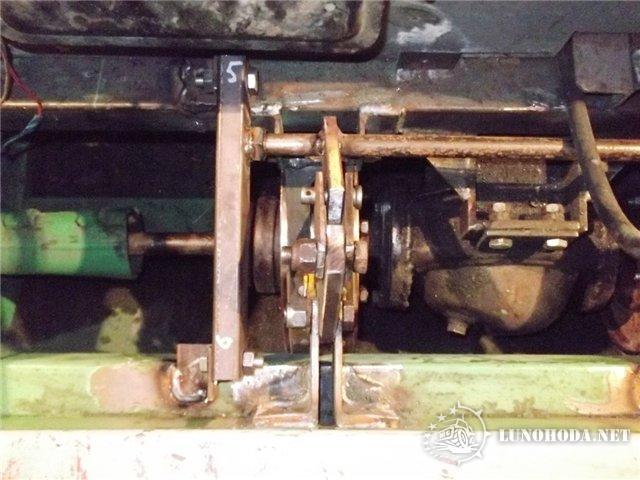

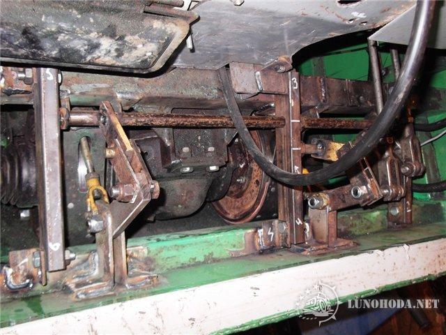

Выходные не прошли даром. Осталось подцепить тяги на рычаги управления.
KIBERDOG
Сообщения: 1728
Имя: iPhone 3G
Откуда: 76 RUS
Сообщение KIBERDOG »
мдяя, пришлось тебе основатьно поконструировать, лиш бы всё это опрадало в действии.. [:})

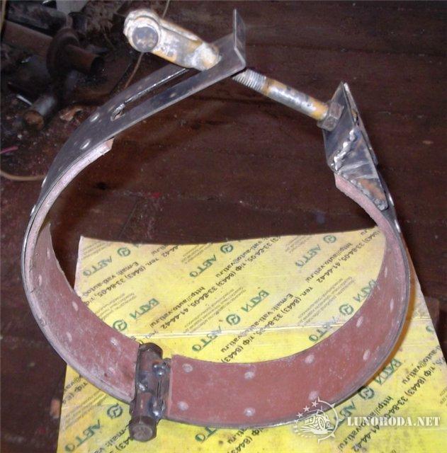

Испытаю еще этот вариант. Если будет хуже чем гидравлика, буду придумывать другие варианты. Хотя почти все гусеничные трактора "ходят" с ленточным тормозом. Все тяги использовал от Т-170
Егоров Юрий
Сообщения: 476
Зарегистрирован: 13 апр 2011, 18:46
Имя: +79041641382
Откуда: Свердловсая область ПГТ Махнёво
Сообщение Егоров Юрий »
Хорошо тем что всё просто ни каких манжэт, резинок и ремонтопригодно :roll: Но вопрос из чего сделан обвод тормозного диска? Если это метал но это не есть гут. А где взять такие тормозные диски из чугуна?
