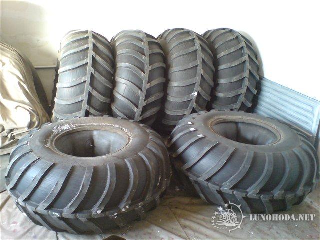

нет, обдираю все колёса снаружи

да, наружний пучёк проволики удалён.
тяжело с ними работать, донор порядка 115+-5кг весит, счас ураловские просто пушинка.

толко он их отказывается делать...mmcl200 писал(а):лучшие ободрыши из всех ободрышей... ИМХО

отказываюсь от заказа из-за отсутствия донора, нет в районе колёс ВИ-3, а ои-25 ни кому не нужныlunatik писал(а):

мастер-класс ведь провёл, знаешь как и что надо с колёсами делать, что сам не обдираешь? как то не серьёзно, 2 лысых колеса менять на 4 ободрышаalevV писал(а):Макс
Молодой человек, а бартер 5 возможно 6, на 4 не желаете, километраж мой. А то зима длинная. А вообще молодец, классно ободрал.

как не крути, а шишигины колёса мелкие и обдираются они не важно. лучше ураловские ои-25 обдирай - сделай 3-х слойки(мягкие и лёгкие). а вообще какие колёса на обдирку можешь найти? чем шире тем лучше.вовочка писал(а):Макс
доброе время суток!!!!! аппарат вещь - завидую белой завистью)))
твое авторитетное мнение (да остальные авторитеты что скажут))) по поводу колес ГАЗ-66 на легкую переломку с москвичевскимим мостами?
соответствующу темку про 66 колеса изучил, но тем не менее, так сказать "подитожим"!?

в том-то и дело что шишиговские в зоне прямой досягаемости - на работе на складе лежат, а все остальное - только дело случая!!! полтора урала, которые есть в округе ездят до последнего, когда с колеса уже даже на ободрыши ловить нечего....Макс писал(а):как не крути, а шишигины колёса мелкие и обдираются они не важно. лучше ураловские ои-25 обдирай - сделай 3-х слойки(мягкие и лёгкие). а вообще какие колёса на обдирку можешь найти? чем шире тем лучше.
а что скажешь про колеса с кировской телеги, КФ вроде они маркируются?

как вариант - с колёсами шишиги - попробывать сделать скаты( 4 покрышки на 1 мост).
кф - в диаметре аналогичну шишиговских, но пошире, если есть в наличии, то лучше использовать их. единственный минус - частый протектор и как правило маленький износ протектора.
а колёса с комбайна или т-150 не найдёшь?

Вот, обдирание КФ-97 - http://lunohoda.net/forum/viewtopic.php?t=1228

верно Кулибин спец по КФ. с этими покрышками гораздо тяжелее работать в том плане, что нужно прорезать очень толстый слой резины на беговой
