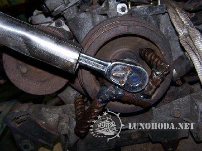

С ремнями грабли , наверное, получатся :( сегодня попробовали шкив с коленвала открутить. Не смогли сдвинуть даже болт центральный с места. На шкив трос намотали и к раме трактора. Двигатель ключом приподнимаю, а болт не с места. Сильно ржавый. сильнее побоялись рвать, чтобы болту голову не оторвать. Буду с местными механиками сосветоваться, как его сделать. Может нагреть и сдвинуть, резко охладив?

Aleksej2000 писал(а):Не смогли сдвинуть даже болт центральный с места. На шкив трос намотали и к раме трактора. Двигатель ключом приподнимаю, а болт не с места.
полная чуш, сегодня на своём фольксе 1,9 робъём шкив откручивал, ключ х30 плечё(усилитель около 0,5 метра в КПП 5 передача, под колёса колодки, бус даже с места не стронулся, чуть шелохнулся, усилие около 3-4 кг хм
Гансы на моём движке вообще вот так откручивают
вторую фотку повесить не получилось вроде радикал глючит, но там тоже самое, но без ключа.
всё просто, ставишь хороший ключ, упираешь его в раму, лучше не много сделать свободный ход (так чтобы было расстояние до рамы) и "ключ на старт", главное сделать так чтоб двиг не завёлся.
*** нельзя ***
Так у тебя 30 размер ключа. а у меня толи 17, то ли 19, и ржавый. Уже 22 года то машинке было. Частельнько, когда что-то откручивал, срывал головы и потом болты приваривал и выкручивал. Но на коленвале страшновато, потом ни помпу, ни генераторор, но гидроусилитель не навесишь. А высверилвать и прочее - уже возни на день как минимум. Да и зажигание если собью, тоже надо будет к спецам вести двигло.
Ди и у тебя двиг стоит на машине, а у меня уже висит на ремнях на раме трактора :) Хотя тоже можно гранату прикрутить к пластине, потом прокрутить так. чтобы пластина уперлась в корпус коробки и крутить. Но все равно страшно за болт.
Да я знаю, как крутить болты, и ключи все абсолютно есть. Страшно болту голову отвернуть
