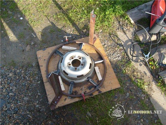

2) Размещаем на плазе диск-донор и обруч.
Добавил к плазу, по руководству Uvata, вертикальные напрявляющие. Очень облегчило работу.
Также, на плазе размечены спицы.
Диск-донор зафиксирован деревянными брусками, а обруч - обыкновенными струбцинами.
3) Делаем "ромашку" - раскладываем и прихватываем короткие спицы.
4) Фиксируем между вертикальными направляющими наружний обруч. Не хватает третьей направляющей. :) Вместо неё, дополнительно использовал линейку-угольник.

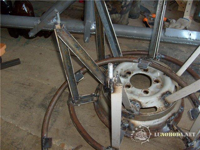

5) Устанавливаем и прихватываем длинные спицы.
Обвариваем всю конструкцию. Главное на забыть, что наружный обручь будет запорным кольцом! :) И не приварить его наглухо! :)
6) Срезаем прихватки и снимаем наружный обруч. Размечаем и привариваем к нему "уши". Осталось, просверлить в "ушах" отверстия.

Приварены последние элементы - шпилечки. :)

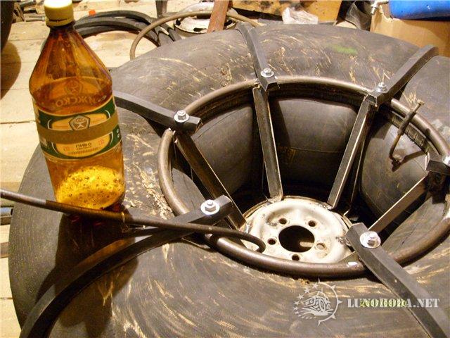

Втыкаем камеру в потроха... Немного подкачваем.
Потом, всё это надеваем на колесный диск.
Нарезаем грунтозацепы, свердим в них отверстия под шпильки, крепим гайками...
Переворачиваем, натягиваем грунтозацепы и так же крепим гайками.
Вот и всё! :) Надуваем готовое колесо. Сначала надуваем посильнее, чтоб всё село на место, чтоб все складочки расправились.
А посмотрите, внимательно на бутылочку! Это ведь ЛУНОХОДНОЕ пиво! Я только сегодня это заметил! :)))
Да, пиво Правильное !

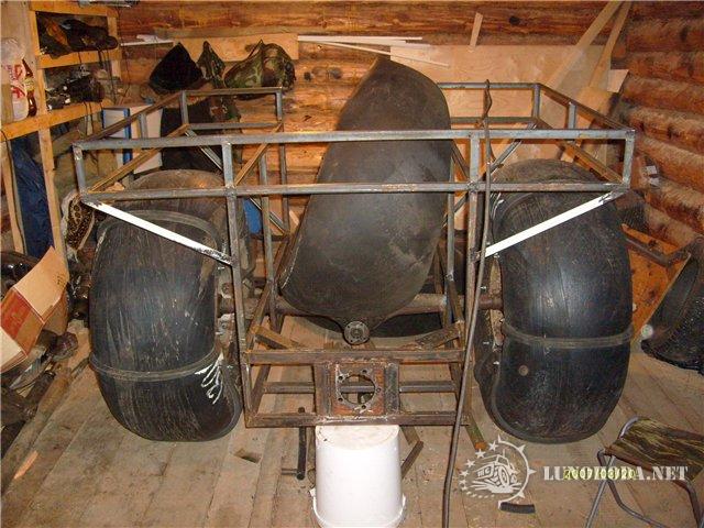

Отступать уже не куда... Уже видны габариты машины. Уже немного радостно и спокойно... Уже понимаешь, что делаешь! :)))

Переходим к обшивке... Под пенопластом притаилась оцинковочка. [:})

А можешь внешний край покрышки прямо на шпильки прикрутить? так, как у тебя сейчас будет прокручивать и в конце-концов сосок оторвёт. У меня так-постоянно поправляю. Надо как-то фиксировать покрышку.
