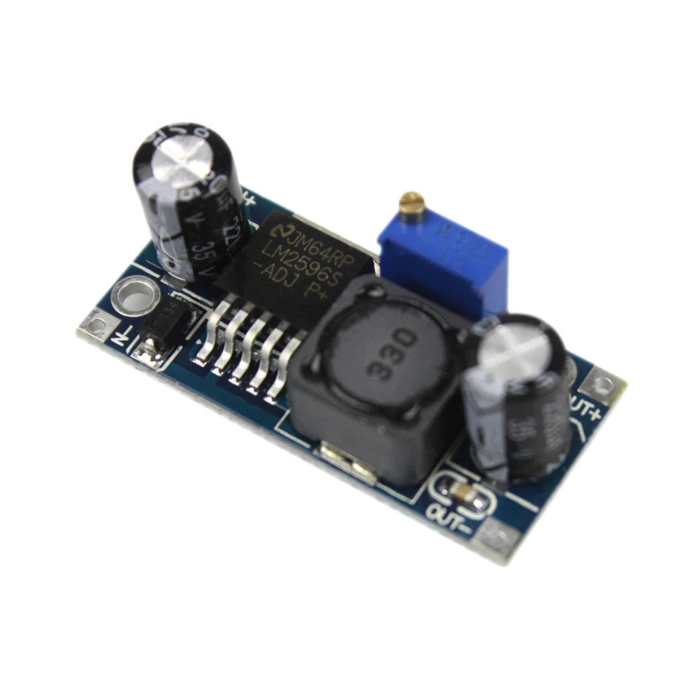

Нужно поставить в цепь питания габаритов,поворотов,стопов на светодиодах,стабилизаторы напряжения,или ещо лучше стабилизаторы напряжения и тока.тогда диоды будут служить на много дольше.стабилизатор хотя бы такой. электронный понижающий модуль LM2596 выходное напряжение можно регулировать от 1,25 V до 35VZainteresovannyi писал(а): ↑09 ноя 2020, 22:42 Посветив чуть меньше 70 часов, потухли три крайних из шести светодиодов в правом фонаре ходовых огней.

Это всё должно стоять внутри фонарей!!! Иначе фонари говно! Упаковка китайского хлама в коробки для "ООО" не является гарантией качества.logza писал(а): ↑10 ноя 2020, 03:44Нужно поставить в цепь питания габаритов,поворотов,стопов на светодиодах,стабилизаторы напряжения,или ещо лучше стабилизаторы напряжения и тока.тогда диоды будут служить на много дольше.стабилизатор хотя бы такой. электронный понижающий модуль LM2596 выходное напряжение можно регулировать от 1,25 V до 35VZainteresovannyi писал(а): ↑09 ноя 2020, 22:42 Посветив чуть меньше 70 часов, потухли три крайних из шести светодиодов в правом фонаре ходовых огней.
