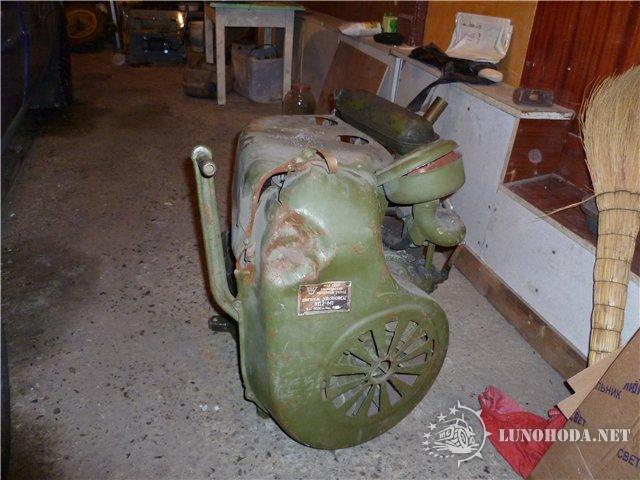

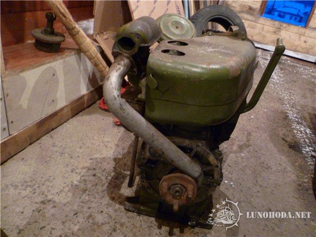

Вот мой мотор
и вроде бы магнетто незнаю от него или нет

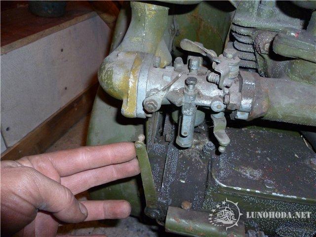

тут еще какой-то привод с карбюратора

Собственно, обычный двиг. Всё на месте. Ну, помят слегонца.... Видать, заводиться не хотел, так его кувалдой, со злости :)))

Konstantin 999 писал(а):тут еще какой-то привод с карбюратора
это привод для поддержания оборотов двиг. попросту рег. оборотов

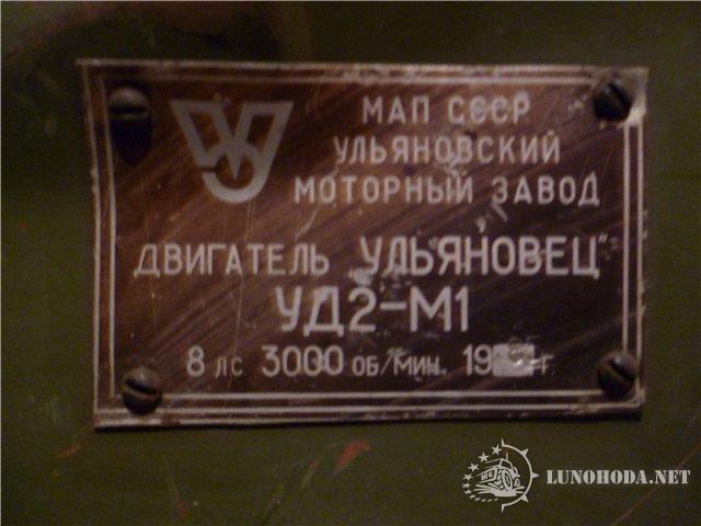

[b]Konstantin 999[/b] писал(а):Вот мой мотор
Вроде бы тема про Ваш мотор рядом - http://lunohoda.net/forum/viewtopic.php?t=1291 Называется "Ульяновский двигатель УД-2 м 1". А вот эта тема, в которой мы сейчас, она про двигатель УД-25. УД-25 несколько современнее, конструктивно получше и более технологичен. Ваш мотор (УД-2) гораздо старше, более непредсказуем, имеет меньшую мощность и ху4дшие параметры. Словом, поплоше будет. Но, тут всякие движки восстанавливают. Так что, читайте тему по моей ссылке. Лучше бы попросить модератора перенести туда этот пост.

новичок писал(а):это привод для поддержания оборотов двиг. попросту рег. оборотов
Скажите как он закрепляется с карбюратором
Сообщения: 18726
Konstantin 999 писал(а):Скажите как он закрепляется с карбюратором
тягой примерно как на классике [:}) но это нужно если вам нужна опред. частота вращения.
тяга там. Очень похожа на ту что стоит на Ваз-классике между карбом и клапанной кышкой. Может даже подойдет.

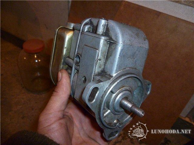

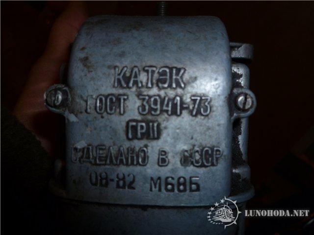

Понял спасибо, и еще хотел спросить подойдет ли к нему магнето М68 Б(к двигателю) направление вращения я переделал, но тут одна проблема не могу найти на него шкивок для передачи вращения от двигателя а новое магнето стоит 2800р.

Какой ещё "шкивок"??? Там ставится центробежная муфта опережения УОЗ, на конусном валу магнето, на шпонке. Спросите у любого тракториста (В смысле - подойдёт любой хвостовик от любого магнето).

Так понятно будет???
Новые выглядят по - другому, не прямоугольные, а круглые, но принцип тот же. Можно и простую вилку поставить - как на заднем плане. Про 2800 руб - это нормалёк! У нас вон 2-х искровые лежат - 5600... сам офуел!!!

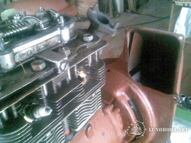

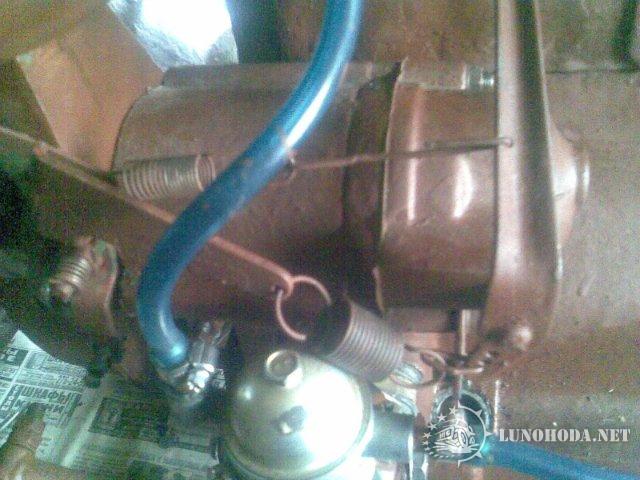

Вот мой двигатель УД-25. Заканчиваю переборку (это уже вторая по счету). На третьем и четвертом фото, если считать сверху видно, как зафиксирована второй тяга регулятора - второй пружинкой, поменьше и послабее. Так мотор стабильнее держит обороты, проще отрегулировать холостой ход.

Крассавец! Нульс так не выглядит!! Что за карб у Вас стоит??
