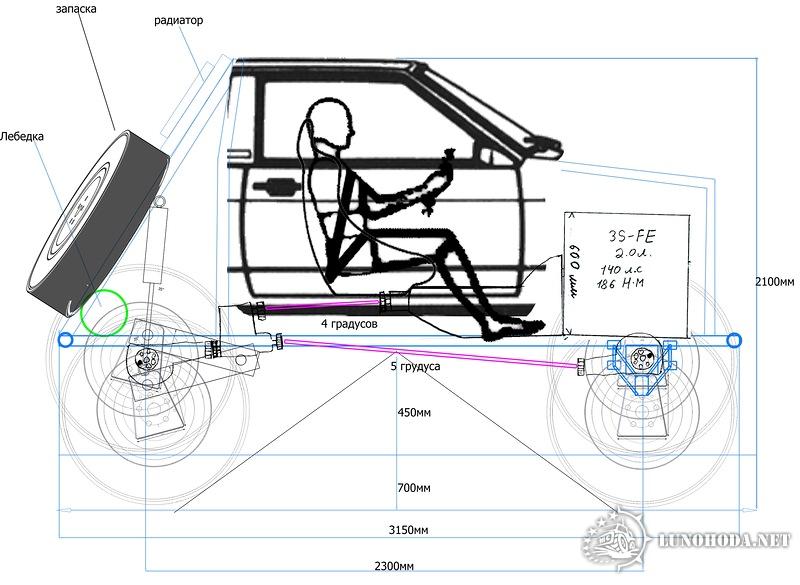

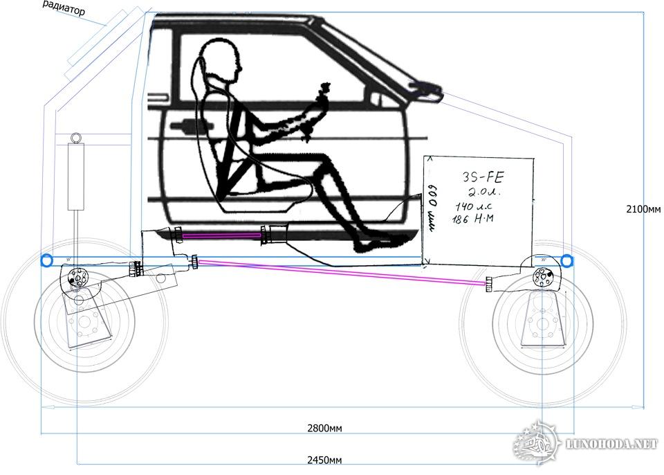

для базы более 2200 мотор с объемом 1.8л попросту не потянет
для бызы скажем 2600 нужна мощность как минимум лошадей 170
во первых дляньше база-больше вес
во вторых
длинная база это возможность преодаления препятсятвий сходу,на скорости
1.8 с учетом потери мощности на редукторах порталов ,зубатой резине,и засавыемости мягкими грунтами колес,
далеко будет не супер резким
поэтому каков смысл длинной бызы
поэтому тут либо сдоровенный монстр 500сил-Альфа
либо малюсенький прототип Монгола с 1.6 бензин
Нет смысла ставить скажем в Альфу 1.6,даже пусть 2.0бензин,-она не поедет,
мало того с места не стронеться с массой 2200кг,где мотор тяжелее вашего всего лишь на 50кг,220кг-мотор корвет
во вторых
