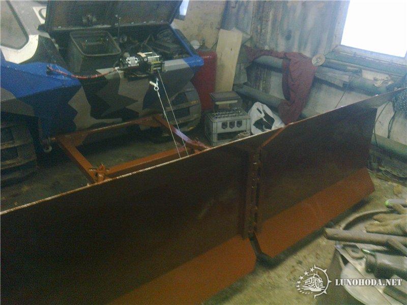

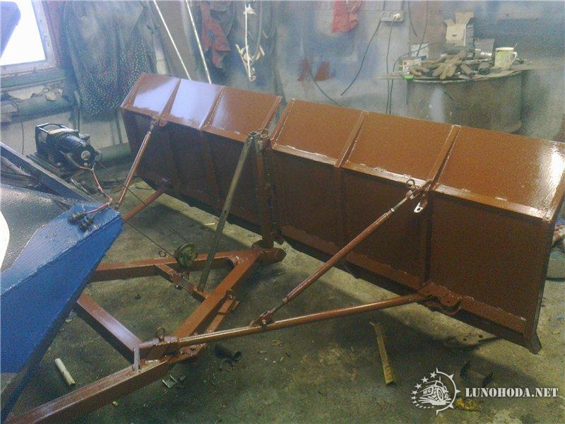

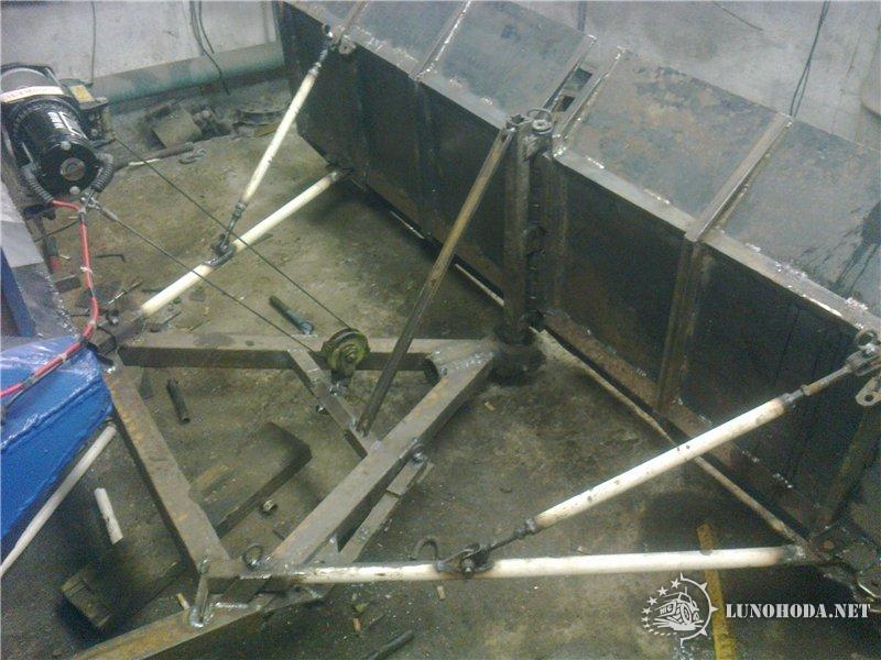

Дело потихоньку движется к завершению строительства отвала! Были сделаны опоры и покрашен суриком (грунт). Сохнет долго засранец.:)
Осталось центральную стойку найти и установить.Ну а потом и испытания. :) :bravo:

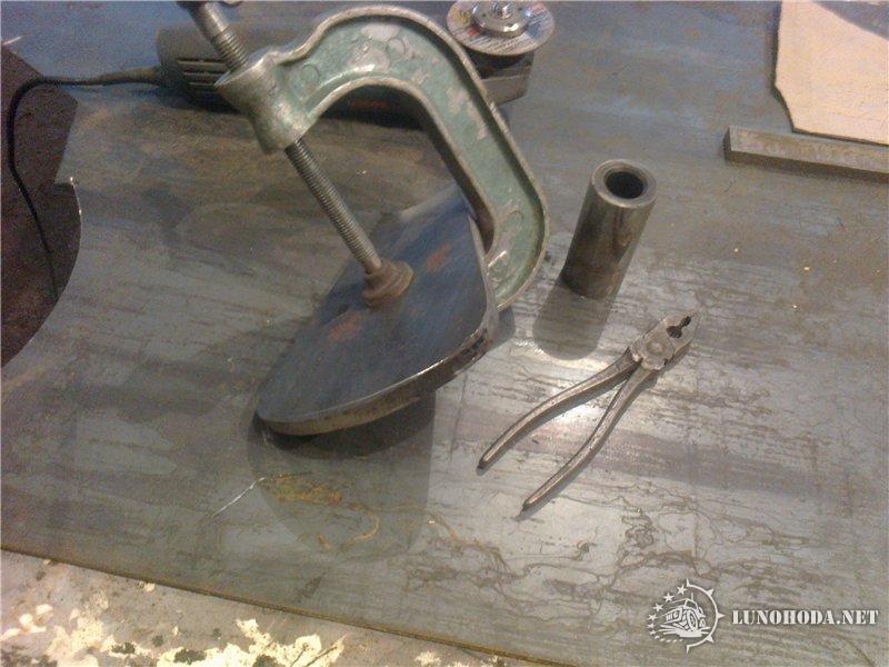

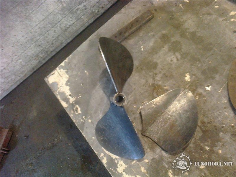

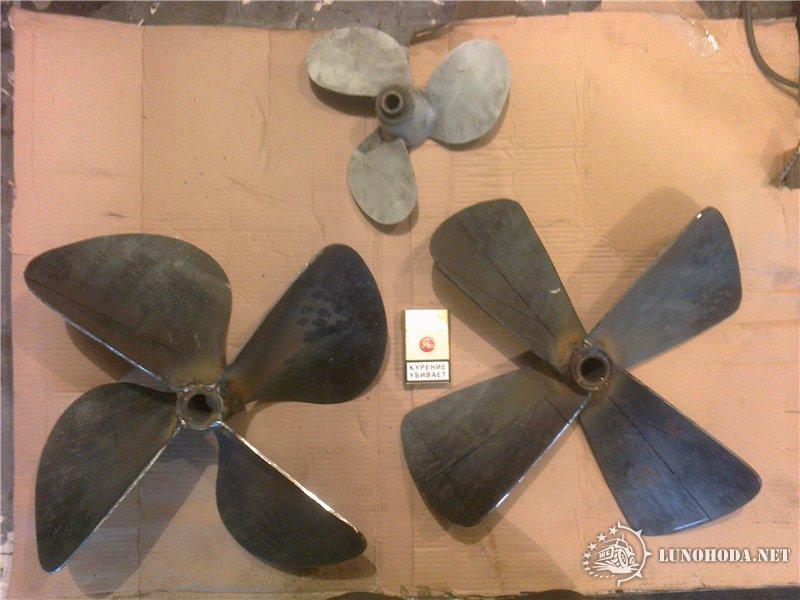

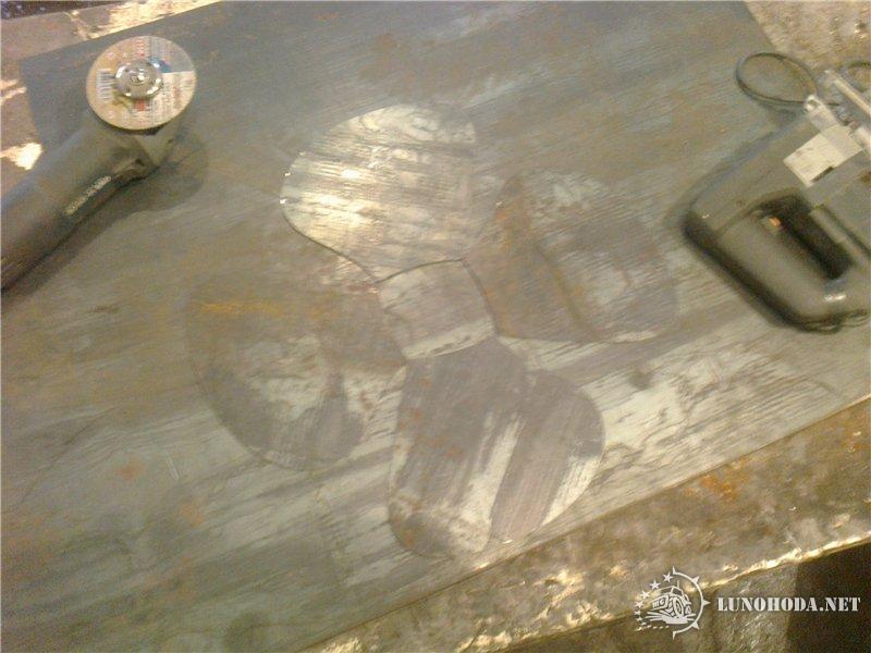

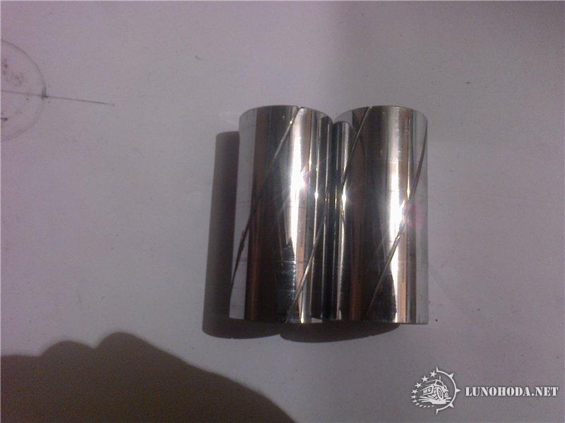

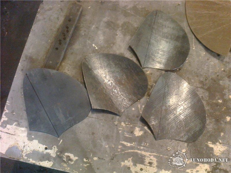

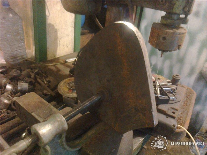

Да,пока грунт мой сохнет занялся самодельным гребным винтом! :oops: Думаю надо сделать, лето не за горами.А то получится как с отвалом,сделать то сделал а снега нет! %) :) Вообщем дело было так. Разметил пальцы(они будут выполнять роль ступицы винта.Или как правильно назвать?).
По шаблону выкроил лопасти,сложил и обточил их до единого размера.
Получаем четыре одинаковые заготовки лопастей.
А это лопасти для второго винта.
Потом выстучал лопасти,придал им вот такую форму.
И начались муки приварки!!! 8P 8P 8P Ну ни самой приварки лопастей а выставления их на свои места.Приварил пару лопастей.
Вообщем сегодня с утра до вечера приваривал 8 лопастей! %) Даже не обедал! :))) Получились вот такие винтики. Вихревский винт (был установлен на вездеходе) просто игрушка!!! :))) У кого какие соображения ??? [:})
Шнивовод

С большим на глис должон выйти :oops: :)))

Сообщение Скорпион »
шнивовод
шнивовод писал(а):С большим на глис должон выйти
А если серьезно??? :oops: :oops: :oops:
Stac
Сообщения: 2152
Откуда: С. Петербург
Сообщение Stac »
Скорпион
Вообще винты (настоящие) делают по расчётам... :oops: Но твои смотрятся :roll: Особенно нравится левый! [:})
Скорпион
1 предупреждение
Сообщения: 640
Зарегистрирован: 07 фев 2012, 18:07
Откуда: Город Шацк
Stac
Stac писал(а):Вообще винты (настоящие) делают по расчётам...
Я понимаю! Согласен! Читал очень много,но не фига не понял! Слишком муторно все это. Вот и решил методом тыка. Да и без оборудования там всякого все равно не сделать как заводской.Вот и делал по картинкам. Тем более у меня все равно нет 5000 оборотов. Может пойдет? :oops: [:})
