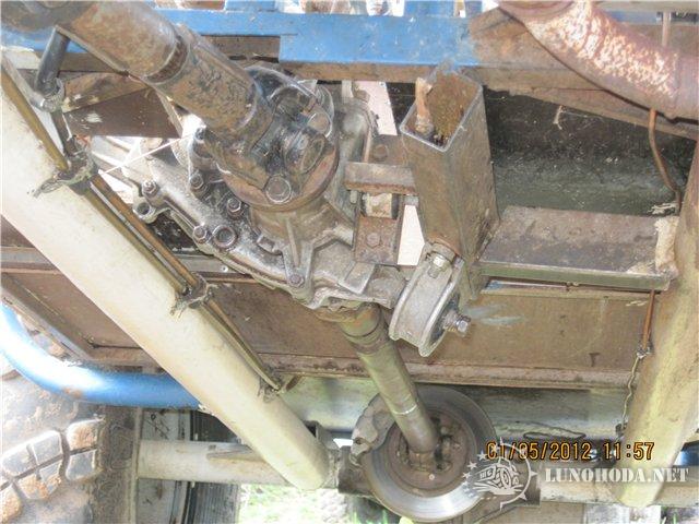

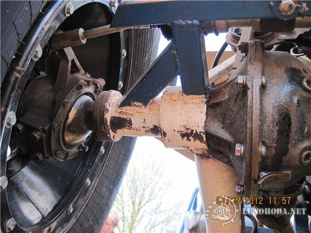

добавлю несколько тех-фото
лучше сто раз по разу, чем ни разу сто раз.

После опыта эксплуатации есть ли рекомендации по длине базы вездехода подобной схемы?
Удобством посадки-высадки можно пренебречь. [:})
Сообщения: 9691
Имя: Денис
Сообщение mmcl200 »
с базой я считаю что попал в десяточку, по идее можно сэкономить еще 50-100 мм в базе но не более... удобство посадки на отлично даже в теплой одежде.
Олег Икон
Сообщения: 1349
Имя: 89528066218
Откуда: Томск
Сообщение Олег Икон »
Strannik291 писал(а):После опыта эксплуатации есть ли рекомендации по длине базы вездехода подобной схемы?
Хорошо бы базу подогнать по длине стандартных карданов.[:})
Сообщения: 9691
Имя: Денис
Сообщение mmcl200 »
Олег Икон писал(а):Хорошо бы базу подогнать по длине стандартных карданов.
у меня сзади стоит задний узовский, спереди тоже не сильно переделанный из двух половин шлицевых переднего кардана.

Денис вот ты продольную трубу на раме соединял с редуктором через стальную муфту. И у меня такой вопрос можно ли эту трубу согнуть непосредственно перед редуктором и приварить к чулку. Правда рама будет несиметричная
Сообщения: 9691
Имя: Денис
Сообщение mmcl200 »
roman писал(а):И у меня такой вопрос можно ли эту трубу согнуть непосредственно перед редуктором и приварить к чулку. Правда рама будет несиметричная
думаю можно, должно получится .
