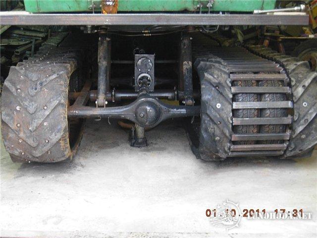

Вот это прикольно,а если препядствие будет побольше, гусянки не упрутся в днище кабины(может есть ограничители) и тоже касается крестовин? :roll:

andruhin
У меня роль ограничителей играет амортизаторы Газ 66.

кулибин64 писал(а):andruhin
Кочечно слабое место мост , уж чулки гнет, а ещё такие аморы стоят. Мое мнение мост долго жить не будет до первого упора пенька об мост. Нужно как то его защитить отбойником.

новичок писал(а):
andruhin писал(а):уж чулки гнет,
в каком месте?
там где стоят аморы в ветикальном направлении. тоесть вниз. Я когда начал собирать вездеход с этим столкнулся, несколько мостов выбросил а более менее выправил домкратами.

andruhin В низу амортизаторы крепятся не совсем к мосту частично к балансиру. Не знаю фото есть или нет.

кулибин64 а для чего двускатные колёса?

andruhin
Делал спарки под старые гуски и чтоб не переделывать оставил их.

кулибин64
есть проблемы с мостами. по фото что то не видно

Да нет нету никаких проблем с мостами!
