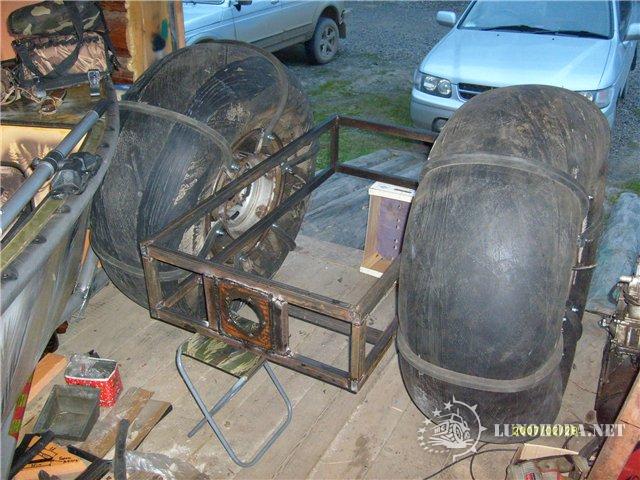

Опять голову ломаю... Примерил к задней полураме... По скольку, полурамы у меня миниатюрные, не будут-ли цеплятся передние и заднии колеса при повороте, если я размещю мост по середине??? :

Сегодня, в заднюю полураму вварил мост.
