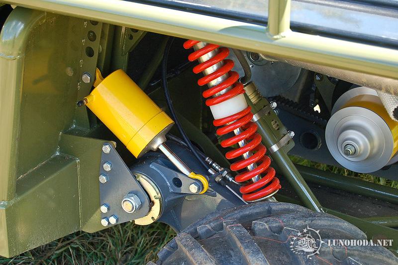

Как пример ступица Уаз. Ваз класика перед. Внутренние ухо жестко к кузову , наружние подвижно(снимаемо) . На ушах втулки выступы по которым работает сальник, и надевается внутренняя обойма подшипника, все по центру стягивается болтом.
Еще вариант посмотри на котлету Зуева от Алексея Гарагашьяна, Том Кар израильский.

Да как на картинке. Про уаз, ступицу колеса представляеш, одной стороной цапфа крепится к мосту , на неё подшипники со ступицей, подшипники стянуты гайкой.Так вот закрепи цапфу на несьемный кронштейн, ступицу ввари в край рычага, а сьемный кронштейн поставь со стороны гайки.
Фотки сюда так вставлять и не научился.
Где фотки том каровские нашел?

все равно не понял до конца 8( я думал просто при таком раскладе укоротить посадочное рычага чтобы получилось длиной с цапфу , скинь на почту если есть возможность картинку или рисунок чтобы лучше понять, а том каровские фотки нашел в итернетеbumbarach975 писал(а):Да как на картинке. Про уаз, ступицу колеса представляеш, одной стороной цапфа крепится к мосту , на неё подшипники со ступицей, подшипники стянуты гайкой.Так вот закрепи цапфу на несьемный кронштейн, ступицу ввари в край рычага, а сьемный кронштейн поставь со стороны гайки.
