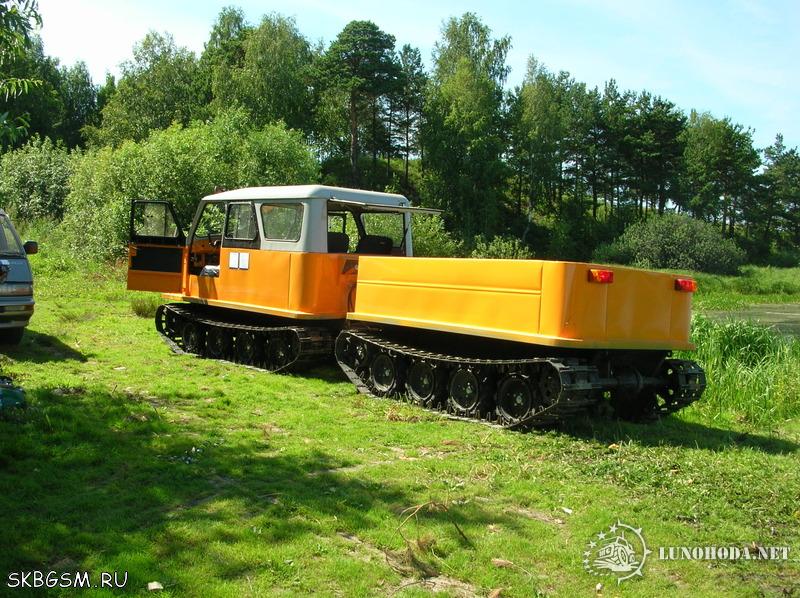

PARTIZAN
Что за аппарат на фото, можно подробнее?

Что за аппарат на фото, можно подробнее?[/quote
ГТМ-051, производился СКБ Газстроймашина. На первые машины поставили рж оси от уважаемого европейского производителя, взяли с запасом по заявленной нагрузке. После череды подобных поломок все машины переделали на специально изготовленную пружинно-балансирную подвеску, к ней претензий не было.
До замены подвески
Изображение[/img]
новая подвеска
Изображение[/img]
После рестайлинга
Изображение[/img]

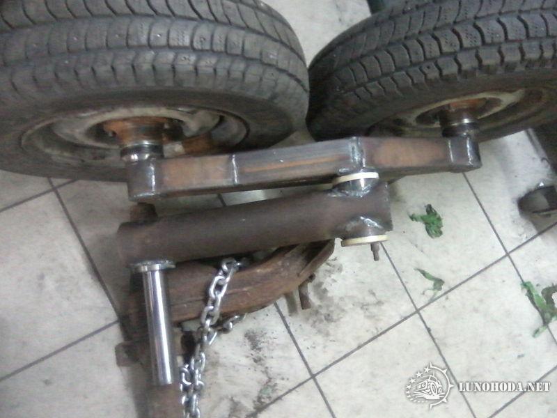

shap писал(а):рычаги показанные на фото , имели бы очень короткую жизнь из-за своей длины
Ориентировочно длинна в районе 300-350 мм а квадрат около 40-45 мм.Согласен с вами-не очень долго проходят.

в общем переделал,в сравнении с луазовской передней балкой выглядит так.
