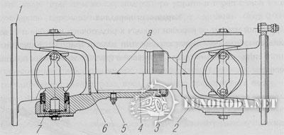

казерог писал(а):вот тебе пример - откручиваю кардан от моста затем ставя на место его переворочивают случайно на 180 гр. хотя метки сделаны результат вибрация переставив на место все нормалек
я не много не про то спрашивал, если его из шлицевого выдернуть а потом не точно так вставить???

Насколько я понимаю, должно быть так -
Сообщения: 9691
Имя: Денис
Сообщение mmcl200 »
nuf
на картинке оно так то так, а по факту 6 карданов и все блин немного отличаются.... :(

В каком смысле отличаются?
Поясни, не понимаю..

nuf писал(а): должно быть так -
именно так и должно быть :wink:
mmcl200 писал(а): все блин немного отличаются.
и что ровно не вставить :oops:

nuf писал(а):В каком смысле отличаются?
а еще лучше фото :wink:
