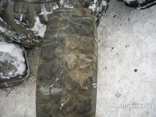

Вова В писал(а):Долго искал покрышку без металлокорда вот она(от Уазика),теперь думаю какой лучше протектор на ней нарезать,может подскажете
А ободрать не проще будет?
Вова В
Сообщения: 244
Зарегистрирован: 02 окт 2008, 10:38
Откуда: Вологда
Сообщение Вова В »
Ну да,покрышку буду обдирать, вот и думаю какой протектор лучше для мотоцикла
