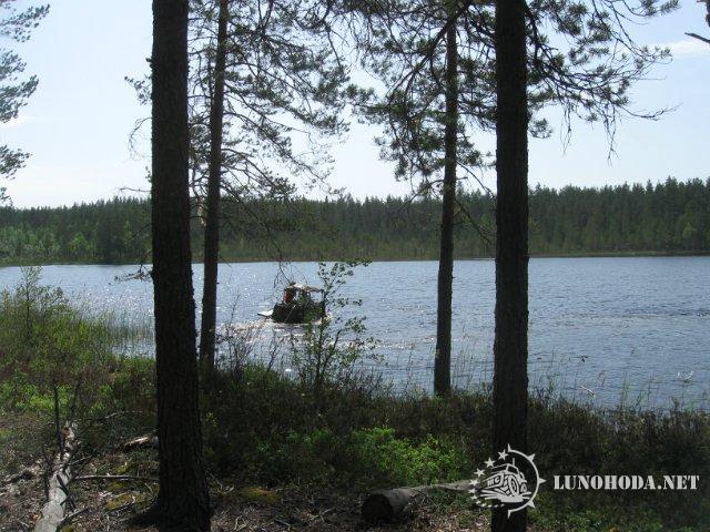

Поехали в лес за 6 км , прокатились по куску трассы для квадриков и тр 3, и заметили через лес небольшое озерцо, сразу бросили эту трассу и через лес и какието окопы пришуршали к озеру.

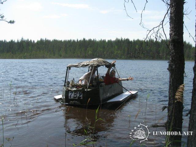

Распоковались и прыг( вьезд был с обрывом), поплыли, красота. Володя сразу вылез на крыло, после нескольких кругов попросил оставить его здесь, он будет купаться, пока мы тут плаваем.
Высадили его на противоположный берег и поплыли дальше.
Плавать куда приятней чем ехать.

Ночью по приезду прогулялись под дождиком по лагерю, вот что увидили. На трейлере были польские номера, больше так и не удалось их встретить.
А вот это лесное озерко,в котором кружили.
После выехали на берег, подкрепится. Лес там забавный, сосны, мох и песок, ездить можно в любом направление.

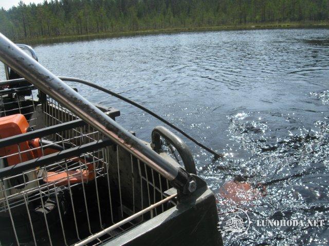

Еще немного фоток с озера.
По итогу мы там провели часа 3. Вода притягивает...
Володя на палубе с фотиком гуляет
высадка десанта
Отходим задним ходом на винте
Крутой разворот и мы пошуршали на другой берег.
