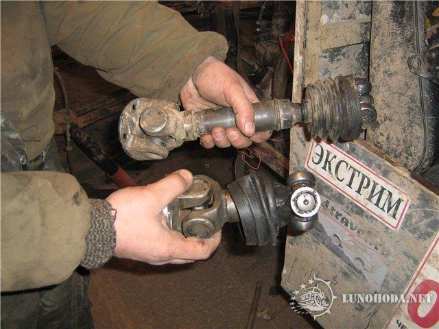

Solomon, напиши как соеденил жигулевские карданы с коробкой. Если можно с фотографией.
solomon
Сообщения: 2348
Имя: +79137826472
Откуда: Новосибирск
Сообщение solomon »
Андрей 318 вал привода 2108 и вилка кардана жигулей практически одинаковый диаметр, собирается без токарного станка, на улице, на коленке, кувалдой, сваркой и болгаркой.
Юрич
Сообщения: 3827
Имя: Геннадий
Откуда: Тольятти
Сообщение Юрич »
solomon писал(а):вал привода 2108 и вилка кардана
Что то не узнаю железки, неужели так отстал от технического прогресса. Или это от японской 2108? 8P
