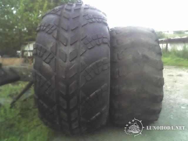

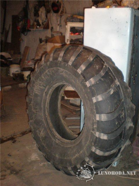

никак! дико перекачанный трекол 1350Белый Дом писал(а):А как вам такое сравнение???!!!

Белый Дом писал(а):ИМХО - это голая покрышка стоит.
???????????????? 8ми слойный

без воздуха!?!?!? а перед этим она месяц лежала блюдечком ?????Белый Дом писал(а):Просто, взяли покрышку и поставили на землю, рядом с ВИ-3.

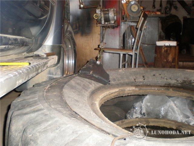

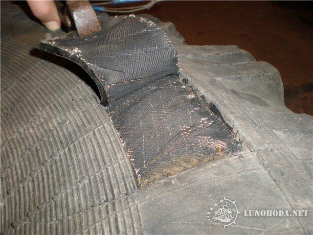

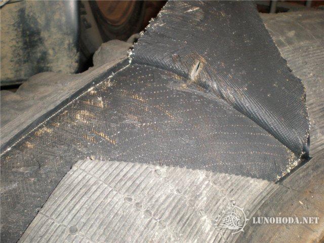

1.начал резать покрышки , решил срезать 1 слой , оставлять 5

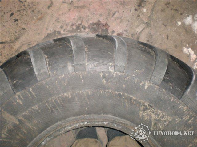

2.пытался обдирать одной полосой , потом из за порепанности резины перешел на 2 полосы

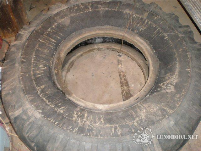

3.боковина получилась так

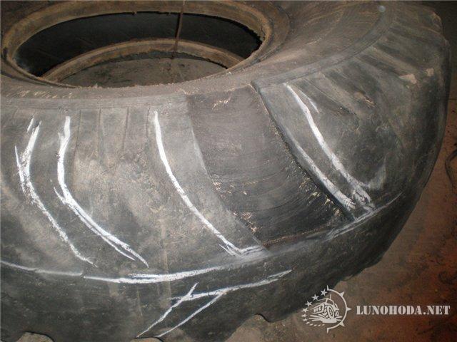

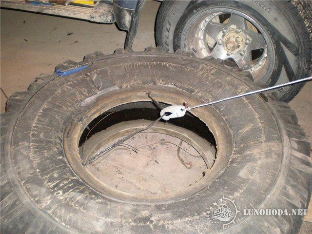

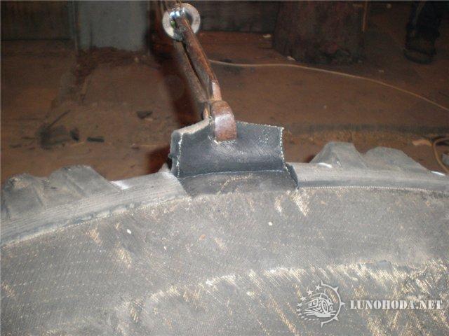

4.зарезал и начал выдирать проволоку

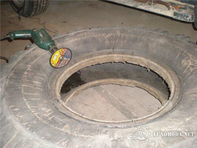

5.на второй стороне до проволоки зарезал дрелью с диском от болгарки , получилось быстрее чем ножом и менее опасней чем болгаркой

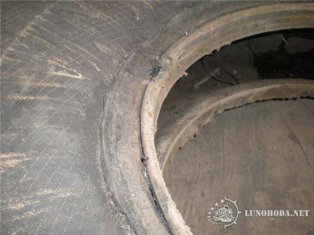

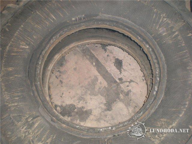

6.после выдирания проволоки получилось так , не знаю плохо или нет
7.зарезал клык и вырезал
8. Итог , сломался нож и резка остановилась не на чем было ехать в поселок за ножом ...

Во первых я тороплюсь , поэтому качество обдирки минимум, надо в конце января уже прокатиться на этих катках. Во вторых я делаю 5и слойки , 4 мало очень для нашего горельника , от т150 колеса не ободранные и то прокалывает. И мне кажется от посадочного гнать тяжелее , может и не так , но мне так кажется , просто как начать с посадочного я даже не представляю , там же слои очень плотно приклеены , тяжко отрывать.
