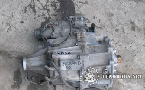

Есть раздатки со Скайлайна и Эльгранда
там тоже не постоянный полный привод
передок через муфту в раздатке подключается
Если только с оттуда выдрать муфту
При чем в Скае шланг высокого давления масла подходит,то ли гуром оно включается...
В Элевской нет никакого шланга,проводочки тока
В общем эти по 3р раздатки

Vitalya32 - надо без гидравлики, чтоб электрикой включалась.
Пришли фото икстрейловской (без моста, мост не нужен) и муфты элевской РК.

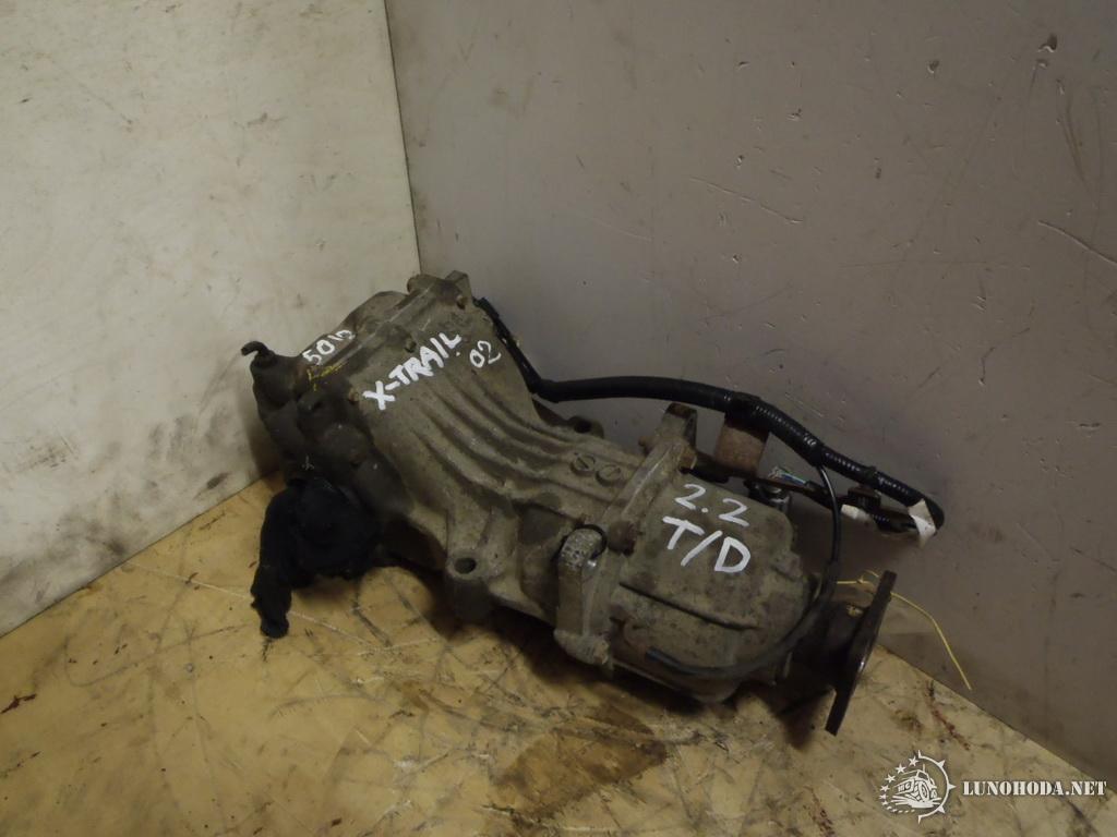

икстрейл задний редуктор в сборе

Виталь, вот эта часть - это сама муфта, я так понимаю.
Померь размеры. Иль линейку приложи.
Корпус - алюминь?
Сколько там проводов идет на включение? Я думал - два должно быть, а там целый жгут как-будто :shock:
Vitalya32
Сообщения: 725
Зарегистрирован: 09 окт 2013, 15:10
Откуда: Брянск
Сообщение Vitalya32 »
корпус люминь
сам редуктор где то см 40 в длину
проводов там вроде не совсем пук как кажется
завтра сделаю фото детальнее

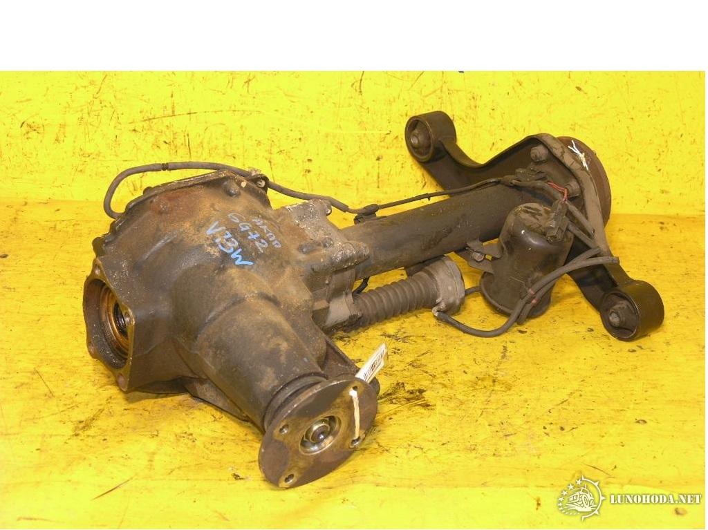

Идея!!!
Передний редуктор Паджеро!!!
У него вакумным приводо отключается кардан от приводов

Vitalya32 писал(а):Идея!!!
на ПАДЖЕРО вакум разьединяет правый привод .
