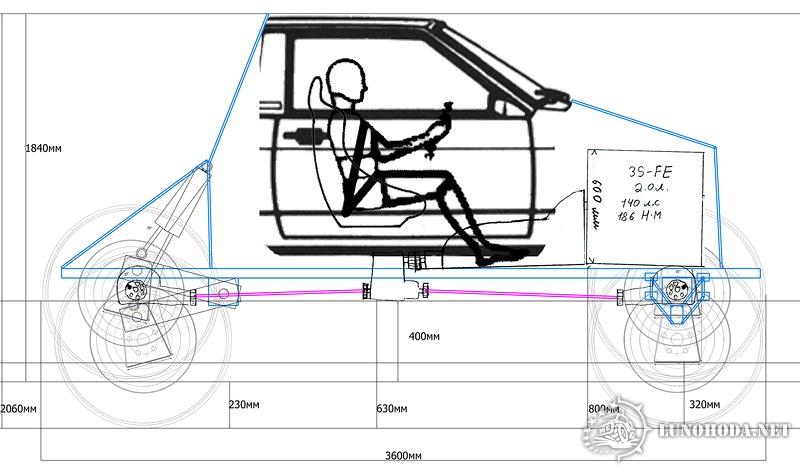

Двигатель с РК, а РК с передним редуктором что, будут без карданов соединяться? Судя по размерам там для них нет места.
Нифига. Я вот тоже так думал, а теперь не знаю, куда бак засунуть. Места нет. Придется варить свой. Очень-очень изогнутый.Mutumbo писал(а):бак можно поставить где угодно, не думал об этом, допустим под небольшим капотом.

Про бак я спросил не спроста.
Из своей практики,80л взрывоопасной жидкости не так просто расположить
Соединить можно двумя шрусами через короткую полуось,это где то 20см
таким же образом и крестовину к крестовине соединить,тоже не особо длинно ,у меня где то вышло 20см
но для соединений на крестовинах нужно не забыть где будет шлицевое для осевого хода кардана

Mutumbo писал(а):что то уже и с задними рычагами разонравилась идея использовать именно луазовские, в принципе из за балки, лишний вес, т.к. я хочу торсионы выкидывать и внутрь трубу вставлять, что опять же еще добавляет весу.
Максимум что можно использовать в прототипе с луаза,
это шильдик с капота с названием
если уж тебе так хочется что то луазовского оставить
ИванS
- Сообщения: 1316
- Зарегистрирован: 06 янв 2010, 09:53
- Откуда: Сургут
я бы не согласился.Vitalya32 писал(а):Mutumbo писал(а):что то уже и с задними рычагами разонравилась идея использовать именно луазовские, в принципе из за балки, лишний вес, т.к. я хочу торсионы выкидывать и внутрь трубу вставлять, что опять же еще добавляет весу.![]()
это шильдик с капота с названием![]()
если бы ты пощупал агрегат в живую, тоже наверняка поменял бы свое мнение. Конечно лучше с нуля строить чем что то переделывать, но тут ооочень много лет человек пилил усиливал добавлял, и делалось это качественно так как человек очень пряморук, но с немного нестандартным мышлением....так что это уже не плохая заготовка.
