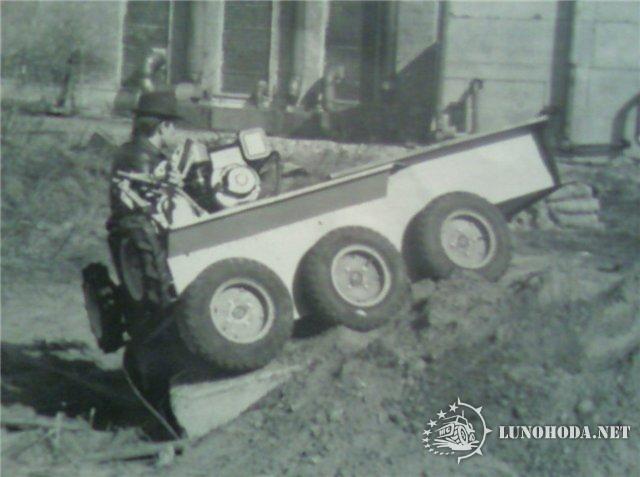

Вот "смешной" вариант использования мотоблока по максимуму:

тсм350
Я смотрю у Вас ненавясчивая идея пересадить всех на ТСМ-ки. Мне понравился M274 mule
