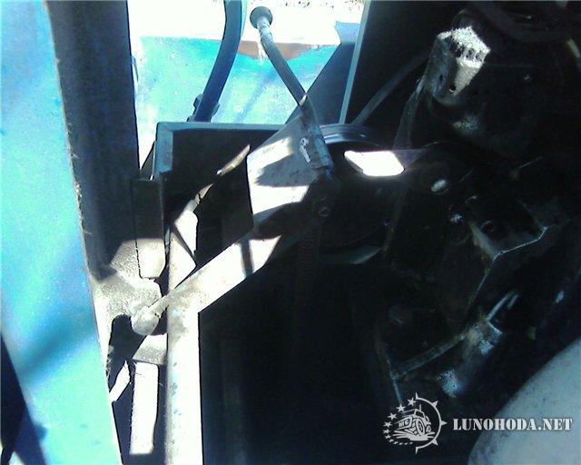

qaz писал(а):я всё правильно понял?
Кажется правильно. А если нажать на рычаг 11 (см. рис.) натянется ремень заднего хода.
Если я правильно понял конструкцию, то есть смысл попробовать воткнуть на задний мост редуктор от мотоблока целиком или в обрезанном виде. Если обрезать - нужно брать редуктор на цепях. Из обрезанного редуктора будет легко бросить цепочку на мост.
В интернете есть много примеров, как из мотоблока сделать коляску или простейший болотоход.
Дёрнул, сел, поехал!

Сообщение тсм350 »
qaz писал(а):реализовывал ли кто-нибудь это идею в железе?
У меня на ТСМке от двигателя на промежуточный вал вращение передаётся одним из двух ремней. Натяжение производится подпружиненным перекидным роликом.
Раньше ремёнными передачами крутились целые заводы от одного паровоза. Чтобы ремешок не болтался в свободном положении, нужно правильно устанавливать упоры-ограничители.
Чтобы не ломать голову, может есть смысл поискать убитый мотоблок и из его деталей сделать передачу?
