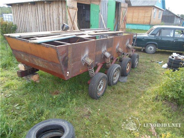

вот пока одна попозже в разобранном виде

ну вот и вторая

здесь еще амортизатор от классики задний появиться. он есть только фото с ним нет.

классная железка получилась побольше инфы про неё, беру на заметку и буду ждать ресурсных испытаний

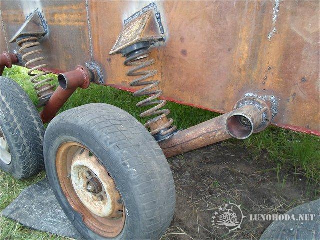

и вот что успели за отпуск в том году

Иван 1987 Зря ты приварил ступицы отвалится всё это дело говорю по собственному опыту у меня сварка лопалась после первых 2-х километров, сейчас стоят болты да и ступица переднего рычага которая к корпусу аж гнёт корыто. Амортизаторы планируешь ставить?

предлагаешь оси на болты? на рычагах амортизаторы от классики задние.

желательно, запросто может вырвать

спасибо за совет подумаю как можно исправить. там конечно шов сварки шириной сантиметра 2 но чтоб не думать наверно болты еще поставлю

а у вас нет амортизаторов как мне показалось?
