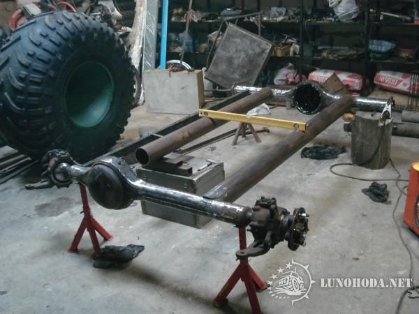

в настоящий момент:
рама в процессе изготовления и уже собраны два колеса на дисках.
Диски хорошего качества, шины одеваются с приятным натягом.

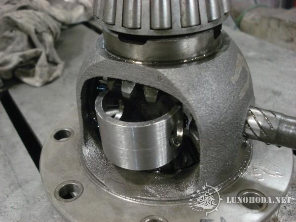

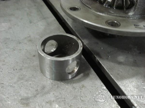

заварен дифференциал переднего редуктора
на следующих фотографиях показана подготовка дифференциала к заварке (КПП ВАЗ2109), и втулка, которая разжимает шестерни приводов и обеспечивает их соосность
