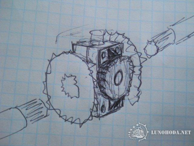

Если где то раздобыть парочку подходящих сателлитов, то можно сделать такую вставочку(два варианта):
Первый вариант - стальной кубик с двумя срезанными углами. Просверлены глухие отверстия, в них резьба под болты(диаметр - палец сателлитов). Сателлиты сцеплены между собой и с полуосевыми шестернями...
Второй вариант мне нравится больше. Можно "сваять" в гаражных условиях. Из эскиза, надеюсь всё понятно. Две пластины с привареными сателлитами(усилено откосами) обхватывают ось сателлитов. Вставляется конструкция в окно коробки дифференциала...
Konservator писал(а):Из эскиза, надеюсь всё понятно.
оба варианта считаю применимыми, были бы полуосевые шестерни :(
Думаю.... [:})

Тольо во втором наверное имелось виду не сателлиты а полуосевые шестерни. Проблематично воткнуть наверное, а так смотрится хорошо.
Konservator писал(а):lunatik
Да уж... Это тоже самое, что изготовить цельную болванку, вместо диффа.
Любой, более-менее рабочий вариант, один фик склоняется в эту сторону! Как ни крути! :ok:

lunatik писал(а):оба варианта считаю применимыми, были бы полуосевые шестерни
Зачем полуосевые шестерни? Они остаются на месте и совершенно не тронутыми...
Dimas писал(а):Тольо во втором наверное имелось виду не сателлиты а полуосевые шестерни
Dimas
Я знаю, что такое сателлиты, и что есть полуосевые шестерни...
В предлагаемой конструкции нужны именно сателлиты.
Включайте пожалуйста пространственное воображение, я не художник... :oops:
Белый Дом писал(а):Да уж... Это тоже самое, что изготовить цельную болванку, вместо диффа
Если есть доступ к оборудованию, то да.
Вышенарисованое можно изготовить в гараже, имея тиски, сверлилку,болгарку, сварку.
У каждого свой уровень...

Konservator
Без обид. Просто по первым рисункам железка сильно торчит и не даст зацепиться сателлитам с полуосевыми- оттого я и ввелся в заблуждение. Прошу извинить если обидел.

Да, какие обиды...
Трудно на схематичном наброске соблюсти пропорции, а перерисовывать , ужЕ неохота... :oops: Мне показалось, что принцип понятен.
Konservator писал(а):Я знаю, что такое сателлиты, и что есть полуосевые шестерни...
Зачёт ! Можно же использовать и не родные сателлиты :roll:

lunatik писал(а):изучаю вопрос адаптации совкошестерни полуосевой :(
Вопрос изучил, визуализирую детальку от КАМАЗА

По сути обсуждается реализация незаслуженно забытой идеи поста на первой странице!!!
solomon писал(а):Вставить еще пару шестерен-сателлитов, они расклинят полуосевые и сателлиты. Чтобы не выпадывали, связать проволокой, или одеть обойму снаружи с жести.
чтоб не было голословно,подкреплю фотографией
