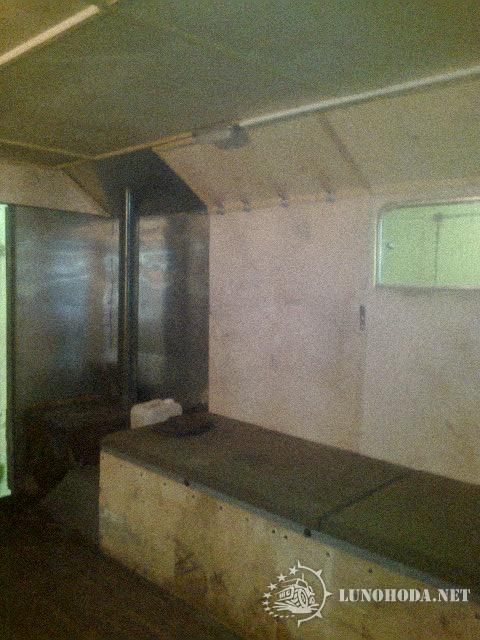

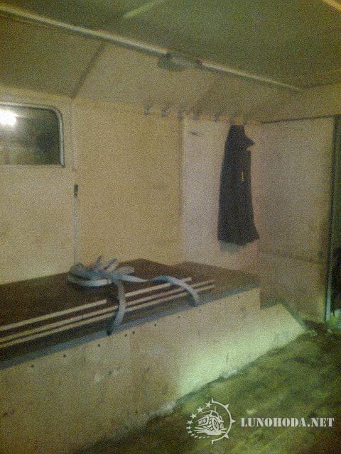

Размеры внутриннии ширина 2,65 длина 3,50 высота 1,90

Олег Быков
Рекомендую напротив печки сделать отсек для дров,там ниша есть под вешалками,у нас так было на Урале сделано.Сторона напротив печки была из металлической сетки сделана,чтобы дрова подсыхали. [:})
