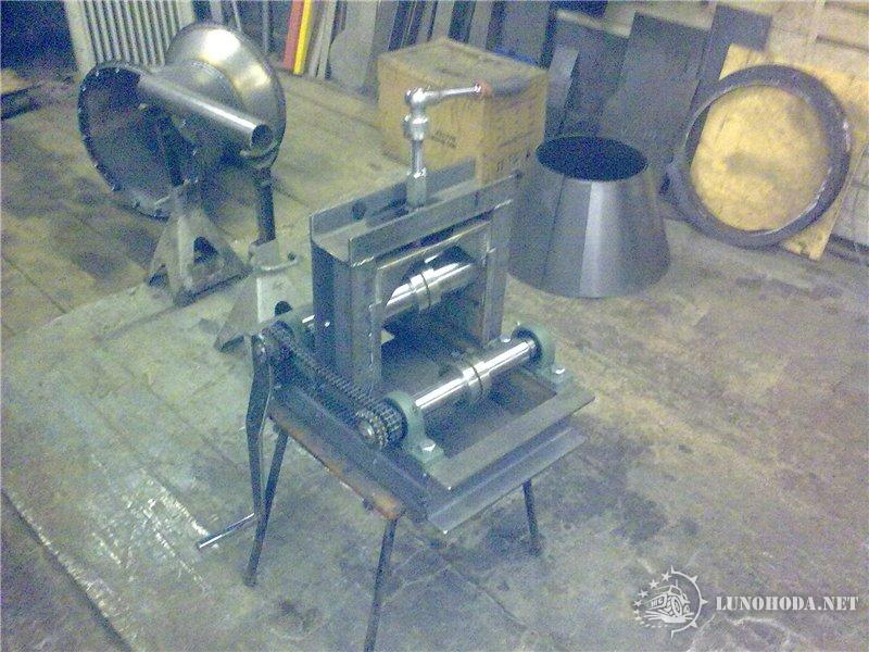

на неделе сделал профилегиб для гибки заготовок на бедлоки .
также забрал с лазера и листогиба заготовки для конусов . начал собирать диски . конструкция как делает DIV . Игорь спасибо за советы [:})

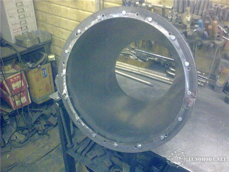

сборка бедлока
собранный конус с бедлоком

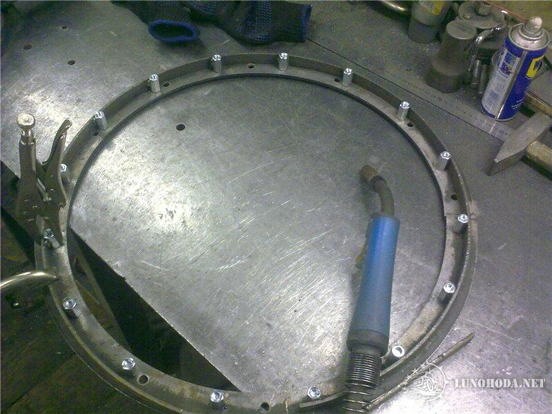

первый готовый диск

первый готовый диск
А зачем полку вертикальную внутри посадочного обварил, зачищать же придётся

Самопал
если ты имел в виду уголок на посадочном . зачистить достаточно быстро . а герметик + резина сделают ское дело (надеюсь :))) )

mishanya68, а конуса на чем гнул? Покажи!

mishanya68 писал(а):виду уголок на посадочном
дык ты уголок чёли гнул ? тады почему он снутри проварен ? %)

большие гнули на вальцах в конторе где и лазер . а маленький конус приехал к другу и он на ручных вальцах прокатал за пять минут . Самопал
уголок это не профиль уголок а угол между полками . а проварил в том месте потому что усилие от затяжки будет передаваться серез покрышку на прижимную полку . и сварка работать будет на разрыв и это крепче чем если варить с другой стороны . там сварка будет работать на излом . ну это я так думаю . как на самом деле покажет время или скажут спецы по дискам [:})

mishanya68 писал(а):. как на самом деле покажет время или скажут спецы по дискам
как раз у ДИВа там не проварено, по крайней мере на моих
