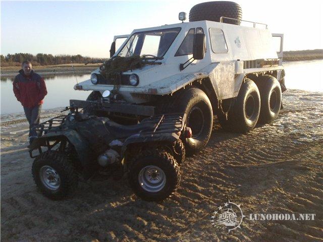

Заводской трэкол 6х6
Трэкол и младший брат "КВАДРОЦИРКУЛЬ" мы ласково называем так.
Техника козённая.
Конечно сделано КЛАСС! Но и цена 1700000 :shock:
Будем стремится....

Средне моторные Трэколы сняли с производства.
Напиши как и где ходит.
что нравится, что нет.

Да они ездят на нем только на рыбалку недалеко. Техника ТЕЛЕКОМА связистов. Видимо брали для прокладки своих сетей. Он у них новый пока ни что не ломалось. Одно сказали двигатель слабоват. На данном вездеходе стоял от ВАЗ 21093

"ТРЭКОЛ" полное г-о. Сам тяжелый, движок слабый. В натяг не едет, т.к передаточные подобраны не правильно, приходится газовать. Отсюда запредельные нагрузки на трансмиссию и большая вероятность порвать что нибуть. С нами в прошлом году в экспедицию по Приполярному Уралу такой ездил. В крутую гору сам заехать не смог, затащили на МТЛБ. На одном подьеме сам видел как все шесть колес срывались в букс и подпрыгивали, картина не для слабонервных.

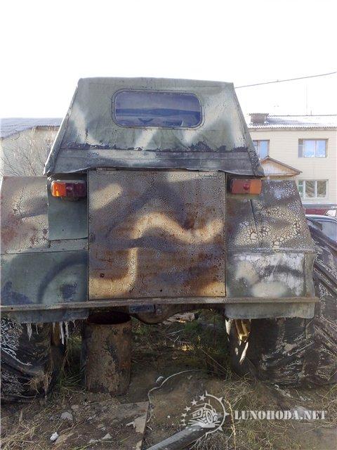

ЧЕТЫРЕХ КОЛЕСНЫЙ МОНСТР.
Сообщение Леонид »
Вид сбоку КУЗОВот Запорожца
Вид спереди
Вид сзади
ХОДОВКА колеса от кировца К-700. Мосты ГАЗ-66.

Во, блин, порезвились ребята! Но как разумно доведён протектор наколёсах! Как из запора при помощи куска брезента сделали нормальное жилище! Выше всяких похвал!! Взахлёб аплодирую!

Молодцы! Хорошая машинка получилась! Интересно сколько весит! Тяжёлый наверное.

Я видел его в действии. Ползет как черепаха. Двигатель слабоват. Проходимость как у танка лес валит только в путь. Боится гвоздей.

Это вездеход Юры Бурехина. Называется Балу. Он очень хорошо ходил когда на нем стояли мосты от уазика. Сор весной на спор переплывал туда и обратно. Легкий потому что был. Но мосты уазика не держали такие колеса. Полуоси ломались как спички. Потом Юра решил поставить 66 мосты, добавил пол тонны веса, и ВСЕ. Вездеход уже так не ходит. Года три зазад сидел двое суток на Тундраюгане осенью. Пока мимо гэт не проезжал, не вытащил. Вес когда добавился колеса стали лопатся в местах где сильно корд сняли. Сейчас он у другого хозяина, как ходит не знаю.

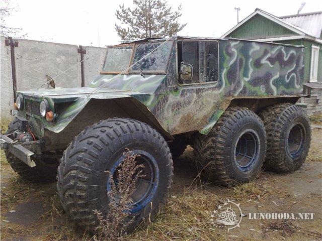

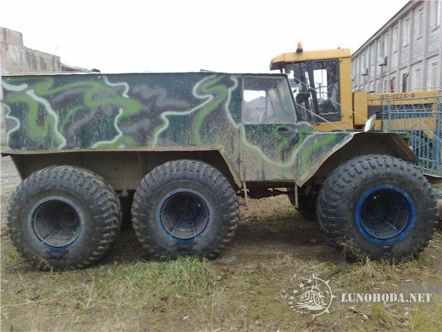

Шестиколесный вездеход
Сообщение Леонид »
Вид сбоку

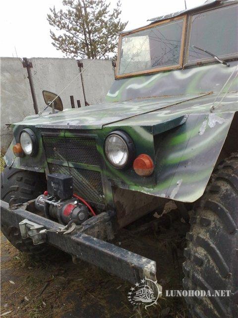

Передняя часть

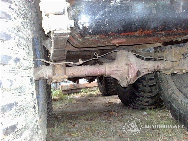

Ходовая

Очередная вариация на тему Трекола,ну почему у нас-либо уазкины-либо 66 мосты?Ну почему мы за бугром не живем?
