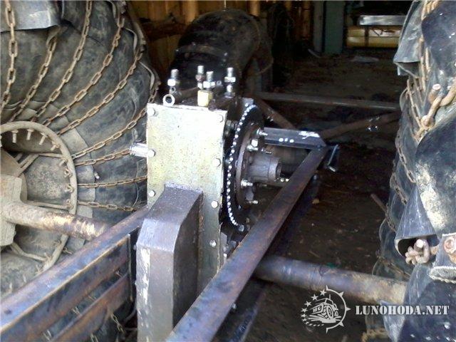

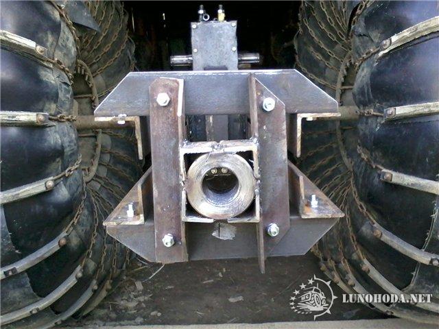

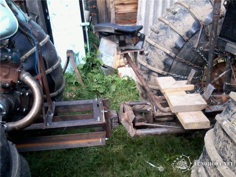

Вот узел соединения двух половин.

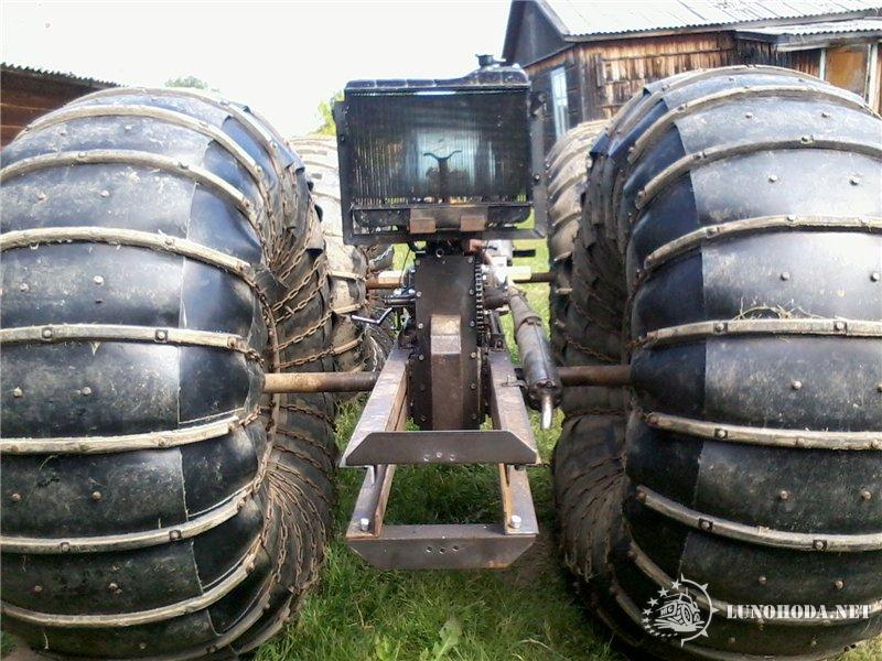

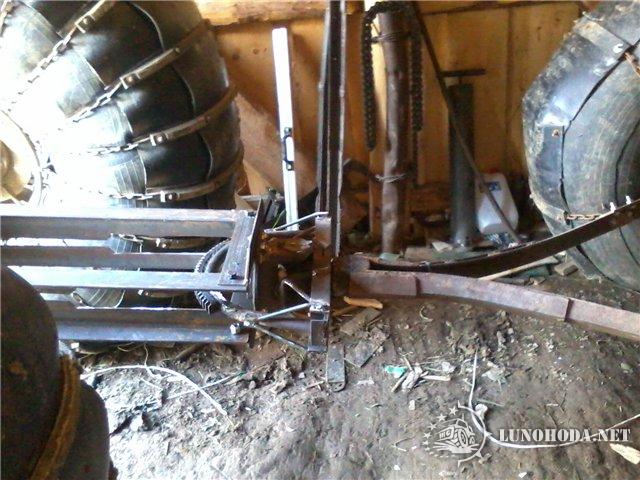

Рулевое управление. Зубчатая рейка от венца маховика. Рычаг небольшой, поэтому управление трудное. На первой половине рейка самодельная и рычаг в 2 раза больше. Соответственно, управление в 2 раза легче.

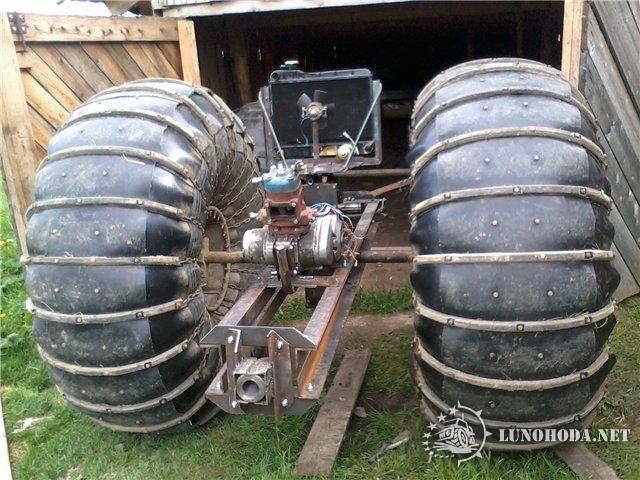

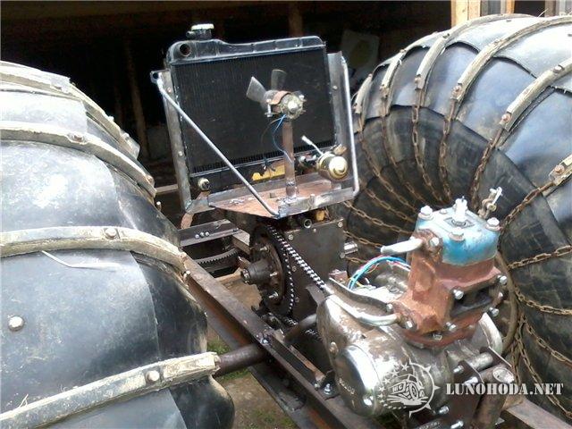

Редуктор. Звезда на 70 зубьев не помещается. Звезда на 53 зуба от импортного мотоцикла. Вот думаю, что делать, чтобы сравнять передаточные числа на обоих. Или делать промежуточный вал на втором, или на первом ставить ведущую звезду на 18 зубьев. Сейчас стоит на 15.

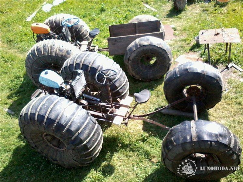

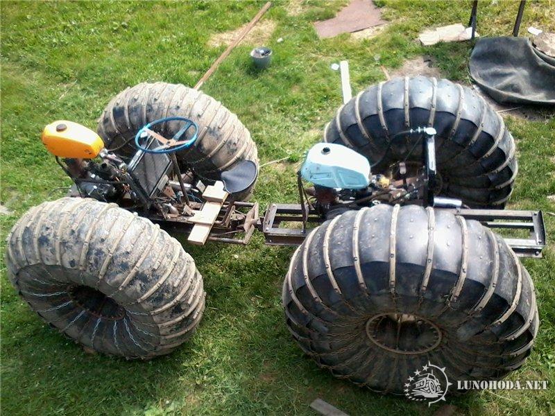

При езде на второй половине будет сидеть пассажир и включать скорости на втором двигателе. Также у него будет возможность управлять газом. Но общее управление газом обоих двигателей будет у первого.
