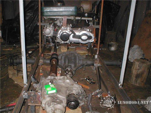

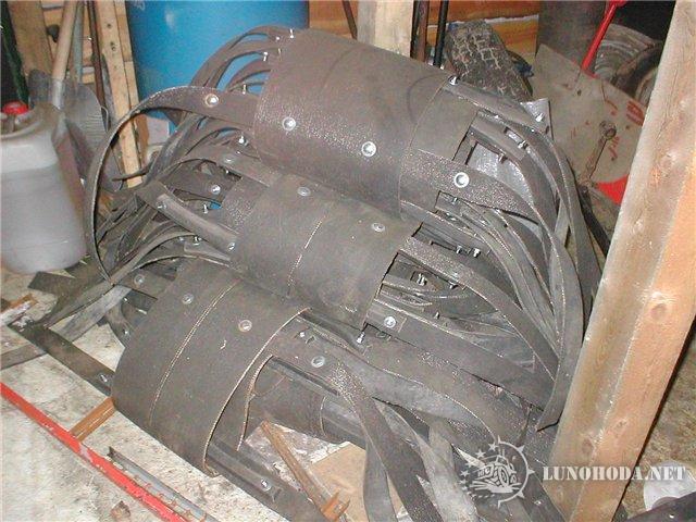

Достигнутые результаты

Petrovich, а почему рама такая узкая, диски то вроде с выносом наружу?
Petrovich
Сообщения: 701
Зарегистрирован: 21 дек 2010, 04:35
Откуда: Нижневартовск
Сообщение Petrovich »
Lёha писал(а):Petrovich, а почум рама такая узкая, диски то вроде с выносом наружу?
Да она достаточная - 80см, просто при ширине колес 700мм суммарная ширина получится 2,4м, может чуть больше. Мне шире уже нельзя, на легковом прицепе все вожу.

Мне показалось, что много лишнего места останется между колесом и кузовом. Колеса не поворотные, подвесок нету можно и вплотную подвинуть
Petrovich
Сообщения: 701
Lёha писал(а):Мне показалось, что много лишнего места останется между колесом и кузовом. Колеса не поворотные, подвесок нету можно и вплотную подвинуть
Не, там все продумано, зазор стандартный, сантиметров 10, с учетом пузырей на камерах.
