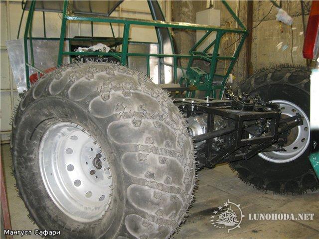

Mongoose писал(а):Муфта джуса на вход стоит. момент не срежет конечно, но импульс сгладит.
Mongoose А муфта вроде бы должна стоять так -- три болта к кардану ,а три в другие отверстия к мосту .как на класике вертолёт на кпп . А у тебя сквозным болтом .

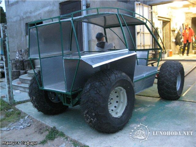

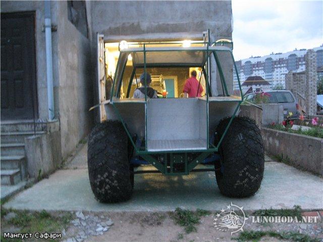

Сообщение Mongoose »

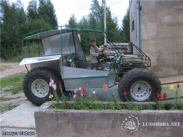

Встал на передние лапы:oops:
Массы хорошо прибавил.
Уже не поднять одному перед.
Без колес еще поднимал.
Вездеходное ателье "Мангуст"

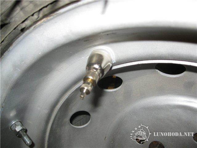

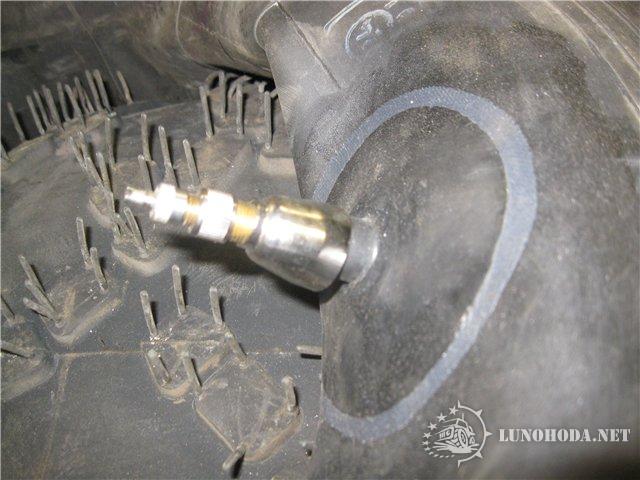

Может кто подскажет, где купить в Лен. обл. или Питере вот такой дивайс.
Называется, ремкомплект для камеры тракора МТЗ.
Имеет прижимной к диску колокольчик, что бы камера не убегала.
Из-за этой мелочи не могу встать на четыре колеса.
В любимый город привезут только через 2 недели... :(
А так хочется поехать раньше. :oops:

Шиномонтаже спросить.

Aлексей
Сообщения: 1334
Откуда: МУРМАНСК
Сообщение Aлексей »
Mongoose
Поздравляю!
Алексей http://kolamap.ru/

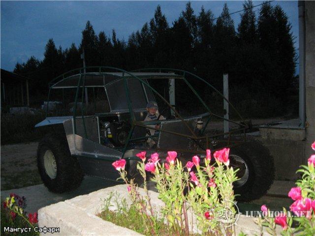

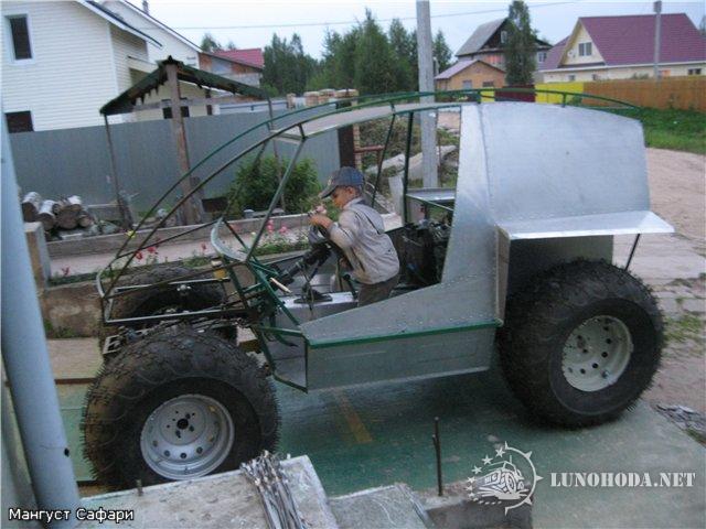

Mongoose
Сообщения: 4583
Имя: 8-921-3139106
Откуда: Лен.обл. Тихвин
Спасибо парни !
Petrovich принято, 1т.
Кто еще не оставил своего взгляда на вес данного аппарата, присоединяйтесь.
Время есть.
Как видите, не все еще железо повешено.
Это первые метры, так сказать.

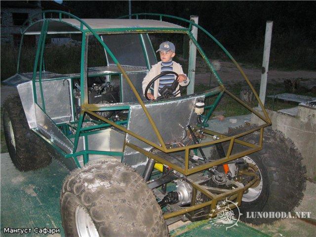

Да простят меня други, похвастаюсь еще малость...
Сыну нет еще 5-ти, крутит на месте руль. (Это к вопросу к прениям о ГУ)
