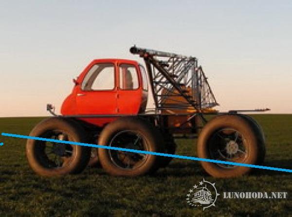

СТС-70 туман, довольно хорошо идет по снегу средней полосы России. То есть, не проходимых мест не так и много. Развесовка у него передняя, примерно 60 на 40 или даже 65 на 35 процентов. Но задом, это совсем другая машина, идет по любому снегу, который мы встречали. Даже по очень глубокому в оврагах. Считаю что для зимы, нужно задняя развесовка, примерно 60%.

Если поместить СТС-70 в воду, еасколько погрузятся колеса?

Трудно точно сказать, мы не так часто плавали. На большую воду не лезли, так как не рулет в воде. А маленькую с ходу, на большой скорости, и он не успевал проваливаться. Но вроде как то так ...
