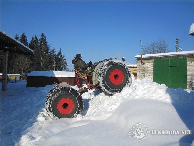

Еще такой вопрос - мне достался трекол с изрядно походившим протектором он сильно изношен и как показали зимние испытания зацепа катострафически не хватает. Хочу установить цепи противоскольжения с шипами. Но напарник утверждает что в снегу он начнет закапыватся , а мне кажется что все будет ок, рассудите нас, кто нибудь пробывал их ставить?

Ответа не дождался, решил изготовить цепи , уже установил на каракат.

Эффективность превзошла самые лучшие ожидания, посадить нигде не удалось.Проехались по всем местам где до этого не проходили из за нехвата зацепа- прошли как по автобану.

Залезли на сугроб наваленный трактором но не хватило геометрической проходимости - зависли на вершине :yahoo: :))) :lol: :lol: :lol:

assistent, какое давление в колесах?, на фото кажется что перекачанные... :oops:, может и проходимость от этого пострадала, аппарат у тебя должен ползать и так на отлично.

В колеса накачано 100 мм рт. ст. Пасавал он только при въезде на снежные склоны надо было капануть до земли и пойти, а он стоял и шлифовал.Или другая ситуация - снег в этом году лег на тонкий лед , он просел и вода зашла на верх и не замерзает даже в -30 , получается когда влетаешь на этот участок там каша из воды и снега глубиной до полуметра каракат всплывает и не может пройти шлифуя на месте, и упершись в мокрый снег. Цепи полностью решили все эти проблемы.

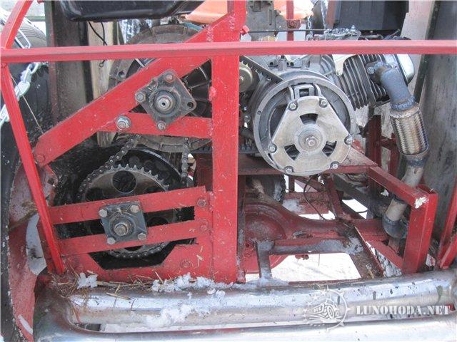

Двигатель 15 л.с. с глушителем от УАЗа стал гораздо тише и шум выхлопа еле слышен снизу.

Конструкция колесных дисков.Вес вместе с покрышкой 47 кг.

Трансмисионный тормоз установлен прямо на звезде, не надо мутить тормозные диски!!!
