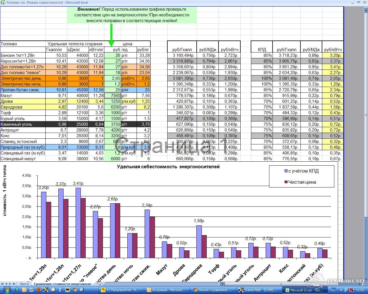

S-Spy писал(а):lunatik писал(а):S-Spy писал(а): Баллон- эквивалент примерно 250 кВтч энергии
Откуда данные кстати ?Вставив самостоятельно свои цены за литры/тонны, узнаете свою себестоимость.
