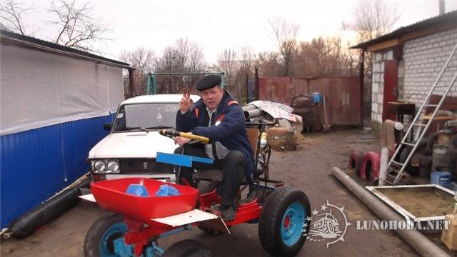

инвалида обитеть может каждый!!!!мини трактор посмотри мой !!это что б не говорил что ничего не делал!!! и обошёлся мне он в 5 штук!!!2-коробка заз новая,у деда лежала.700-двс муроша.это всё за что я заплотил!!нет тормазная житдкость,цепь,звёздочуа минского!!!остальное металолом!!!!![Изображение][/img]
